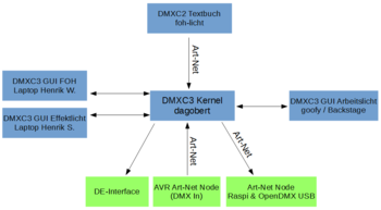

DMXControl 2 und 3
Wir haben bei diesem Projekt beide aktuellen Versionen von DMXControl eingesetzt. DMXControl 3 ist mittlerweile unsere primäre Lichtsteuerung für alle Veranstaltungen und wird standardmäßig im Netzwerk eingesetzt. Wir wollten diesmal allerdings das Textbuch in DMXControl 2 verwenden, ohne dabei die Flexibilität, welche DMXControl 3 bietet, zu verlieren. Wir haben deswegen folgende Aufgabenteilung gewählt:
- In DMXControl 3 wurden sämtliche Lichtstimmungen programmiert. Weiterhin wurde das Effektlicht direkt über DMXControl 3 abgewickelt.
- DMXControl 2 wurde nur für das Textbuch verwendet. Im Textbuch wurden lediglich Trigger für DMXControl 3 ausgelöst. DMXControl 2 hat somit lediglich DMXControl 3 direkt gesteuert.
DMXControl 3 im Netzwerk
Wir haben recht intensiv die Netzwerkfunktion von DMXControl 3 genutzt. Standardmäßig befindet sich hinter der Bühne ein Rechner, auf dem der Kernel läuft. An diesen ist ein DE-Interface angeschlossen. Für den FOH haben wir einen rollbaren Tisch, auf dem sich neben einem Computer auch ein 24-Kanal Lichtpult samt Art-Net-Node zum senden der Daten zum Kernel befindet. Bei dieser Veranstaltungen kamen noch einige Rechner dazu. Da auf dem Lichttisch-Rechner DMXControl 2 mit dem Textbuch lief, wichen wir mit der DMXControl 3 GUI auf einen Laptop aus. Ein weiterer Laptop befand sich an einer anderen Stelle, an der ich während der Veranstaltung für eine Szene tätig war, da ich nebenbei das Effektlicht für diese Szene fahren musste. Weiterhin stand noch für unsere Inspizientinnen hinter der Bühne ein DMXControl 3-Rechner mit einem Softdesk bereit, welcher die Steuerung des Arbeitslichts ermöglichte.
Während des Aufbaus und der Vorbereitungen war auch an verschiedenen anderen Stellen immer wieder mal eine DMXControl 3 GUI im Einsatz.
Im Großen und Ganzen lief DMXControl 3 recht ordentlich im Netzwerk. Wichtig ist allerdings, dass ein leistungsfähiges Netzwerk zur Verfügung steht, insbesondere wenn sich mehrere GUIs mit dem Kernel verbinden sollen. Über WLAN funktioniert DMXControl 3 leider nicht wirklich zufriedenstellend.
Während der ersten Aufführung gab es in einer GUI einen Crash, den ich auf keine bestimmte Aktion zurückführen kann. Der Kernel und die anderen GUIs liefen zwar augenscheinlich ungestört weiter, und auch die gestörte GUI funktionierte zumindest eingeschränkt, dennoch haben wir in der Pause sicherheitshalber sowohl den Kernel als auch alle GUIs neu gestartet, was sich als relativ stressig herausgestellt hat, da die räumliche Distanz zwischen den Rechnern doch ziemlich groß war. Im zweiten Teil und bei den folgenden zwei Aufführungen gab es dann keine Probleme mit DMXControl.
