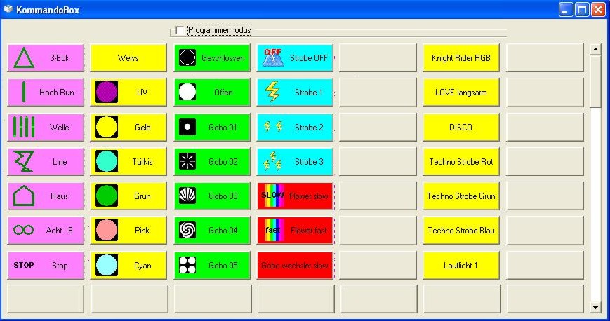

Aus all diesen Effekten leitet sich sich direkt die Kommandobox ab, die natürlich für einen Tanzbetrieb, bei dem live reagiert werden muss unerlässlich ist. Von der Kommandobox können die Effekt aus gestartet werden (nicht "Start/Stop"). Das führt dazu, dass zu jedem Zeitpunkt ein Effekt läuft und den DMX Kanal "unter Kontrolle hält" (siehe Bild).<br /> | Aus all diesen Effekten leitet sich sich direkt die Kommandobox ab, die natürlich für einen Tanzbetrieb, bei dem live reagiert werden muss unerlässlich ist. Von der Kommandobox können die Effekt aus gestartet werden (nicht "Start/Stop"). Das führt dazu, dass zu jedem Zeitpunkt ein Effekt läuft und den DMX Kanal "unter Kontrolle hält" (siehe Bild).<br /> | ||

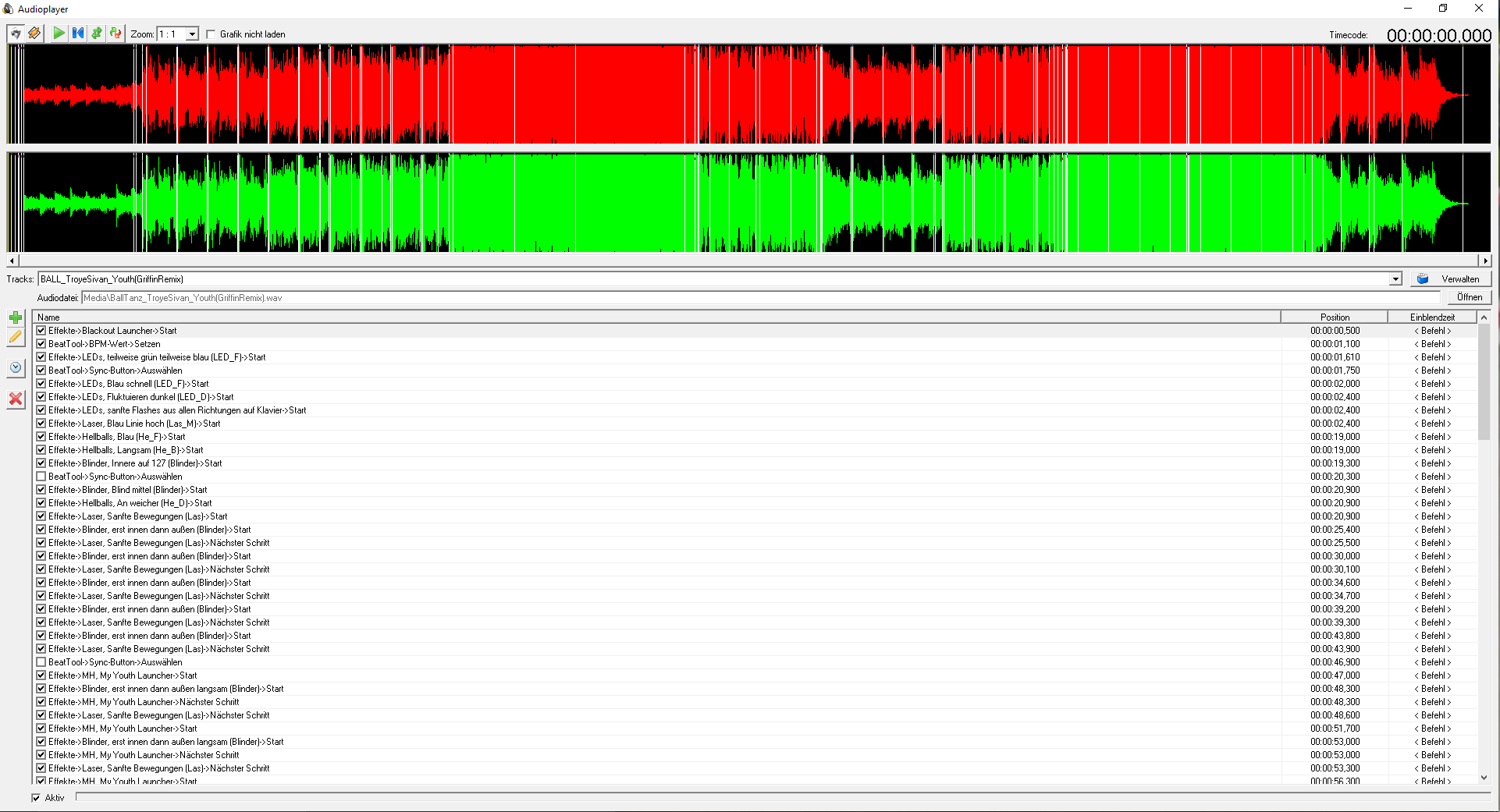

Als Kirsche auf der Sahne dieses Eisbechers mache ich immer ein paar Lightshows, die aber mindestens genauso viel Arbeit sind wie die Effekt alle zu programmieren. Dazu ist natürlich der Audioplayer sinnvoll. | Als Kirsche auf der Sahne dieses Eisbechers mache ich immer ein paar Lightshows, die aber mindestens genauso viel Arbeit sind wie die Effekt alle zu programmieren. Dazu ist natürlich der Audioplayer sinnvoll. Über die Auswahl der Lieder sage ich mal nichts, das ist ein anderes Thema. Aber wenn das Lied gewählt ist lasse ich es erstmal von Virtual DJ normalisieren und nehme es nochmal auf als .wav Datei. Komisches Vorgehen, gebe ich zu, hat aber Vorteile: 1. Früher hatte der Audioplayer seine Probleme mit mp3, zumindest bei mir. 2. Ich habe immer gerne 1 oder 2 Sekunden Vorlaufzeit bevor das Lied anfängt. 3. in Virtual DJ kann ich Klasse sehen zu welchem Zeitpunkt die beats oder andere markante Punkte sind, besser als im Audioplayer 4. wie gesagt, normalisierte Lautstärke. Dann kommt natürlich der kreative Teil, in dem man sich eben überlegt was denn eigentlich während dem Lied passieren soll. Dazu mache ich immer eine kleine Tabelle wo dann eben genau da drinsteht. Diese Tabelle muss ich dann nur noch in Effekte umsetzen und die eben zur richtigen Zeit starten (siehe Bild) | ||
