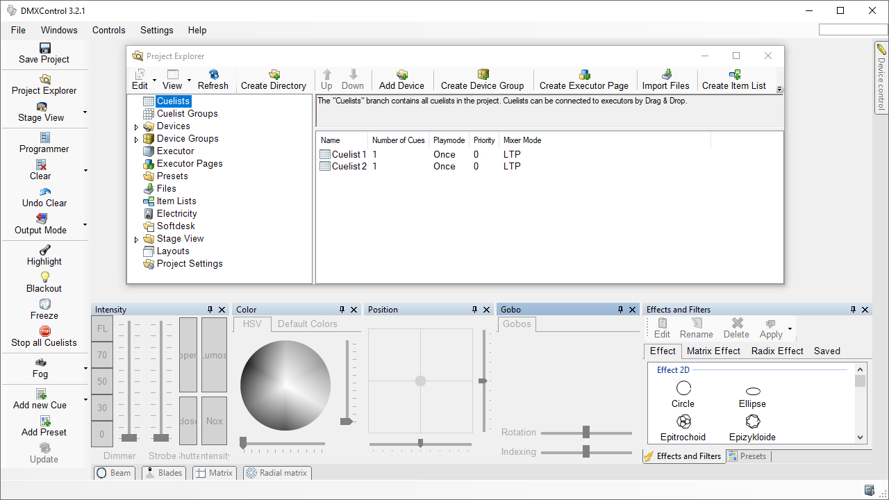

In dieser Übung wirst Du lernen, wie man mit dem Panel-System von DMXControl 3 umgeht. Du kannst die Panels beliebig anordnen und die Konfiguration speichern und wiederherstellen.
Lektion2: Das Panel-Konzept der DMXControl 3 Benutzeroberfläche

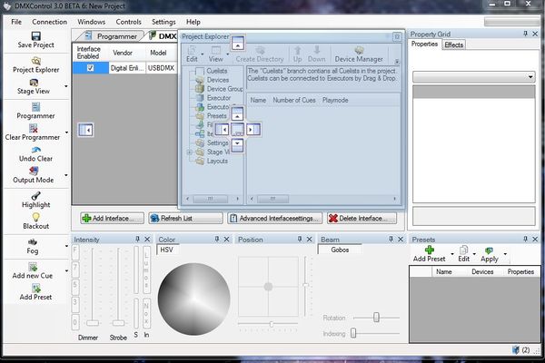

DMXControl 3 stellt eine Menge von Funktionen und Fenstern (Panels) zur Verfügung. Für verschiedene Anwendungsfälle sind auch jeweils andere Fenster wichtig. Aus diesem Grund nutzt DMXControl 3 ein flexibles Panel-System, mit dem Du Deine eigene Anordnung erstellen kannst. Die Fenster in der Benutzeroberfläche können vom Hauptfenster gelöst werden oder an den oberen, unteren, linken oder rechten Rand eines Fensters geheftet werden. Diese Flexibilität ermöglicht es Dir, die Benutzeroberfläche einfach oder genau auf Deine Bedürfnisse zugeschnitten zu gestalten. Klicke dazu einfach auf ein Fenster und ziehe den Mauszeiger über den transparenten Pfeil, um die Form an den gewünschten Platz an zu docken. Ein Panel kann auch den übrigen Platz in der Mitte einnehmen.

  • Das Symbol mit den Andockmöglichkeiten zeigt an, wo ein Fenster angedockt werden kann. Es ist sowohl im Hauptfenster als auch in jedem panel verfügbar. Die mögliche Position eines Fenster wird durch ein blaues Rechteck angezeigt.

Wenn Du ein freies Fenster mit dem Mauszeiger über ein Feld ziehst, so werden Dir verschiedene Möglichkeiten zum Andocken geboten. Es ist möglich, beide Fenster auf einem Feld zu platzieren, so dass beide Fenster jeweils die Hälfte eines Feldes einnehmen. Dies kann horizontal oder vertikal erfolgen.
Felder teilen (Pane Sharing)
Als Alternative zum Felder aufteilen ist es möglich, dass sich zwei Fenster ein Feld teilen. Das Fenster, das angezeigt wird, kann mittels Reiter ausgewählt werden. Nimm ein freies Fenster und bewege den Mauszeiger in die Mitte der angezeigten Vorschläge.
Es gibt also zwei Möglichkeiten, ein weiteres Fenster in ein Feld zu integrieren. Das kann sein: 1. Andocken an einer der 4 Seiten 2. Ausfüllen des freien Raums in der Mitte des Fensters Wenn du mehrere Fenster in ein kleines Feld ziehst, werden links und rechts kleine Pfeile angezeigt, damit Du verborgene Reiter sehen kannst.

Wenn Du auf die Reißzwecke eines Feldes klickst (Neben dem "X" zum Schließen), wird dieses Panel gelöst. Das Panel wird "losgepinnt" und schwenkt zur Seite des Bildschirms weg. Die verbleibenden Fenster teilen sich jetzt den neugewonnenen Platz.

In diesem Feld werden jeweils ein Fenster links, rechts und unten angezeigt. Das linke ist geteilt. Das rechte Fenster beinhaltet 3 automatisch verborgene Fenster (siehe Reiterstreifen). Das Liveview Fenster ist frei.
Auto-Verbergen (Auto-Hide)
Das Andockfenster hat eine Auto-Verbergen Funktion, die sich als sehr nützlich erweisen kann. Ist ein Feld verborgen, so wird dies am äußersten Bildrand angezeigt. Auto-Verbergen hat 3 verschiedene Modi: Verbergen, Ausklappen - wenn Du mit dem Mauszeiger darüber fährst, Ausklappen beim Anklicken Im verborgenen Modus wird nur der Reiter angezeigt. Das Fenster selbst ist komplett verborgen. Dies kann nützlichen sein, um mehr Informationen auf dem Bildschirm anzuzeigen.
