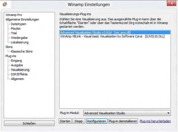

Zuerst laden Sie sich den kostenlosen Player von der oben angegebenen Homepage runter und achten bei der Installation darauf, dass das AVS-Plugin ausgewählt ist. (Alle anderen Häckchen können entfernt werden) [[Bild:DMXC2_Manual_Beat-Modul_Winamp_AVS.jpg]]
{| style="width: 100%; border: 2px solid #ff0000; background-color: #FCFCFC; padding: 5px;"
|- style="vertical-align:top;"
| [[Bild:Achtung.jpg|110px|Achtung wichtiger Hinweis]] || &nbsp;&nbsp;&nbsp; ||Bei einigen Betriebsystemen kann es vorkommen, dass Winamp mit Administratorrechten ausgeführt werden muss bevor der Player Daten an andere Programme weitergibt. (Dies ist z.B. der Fall bei Win7 im Testmodus oder Win8)

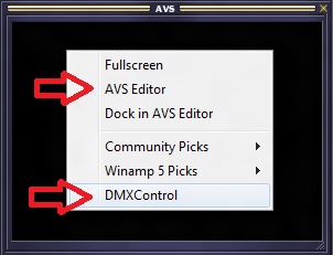

Ist der Player und DMXControll gestartet kann mittels Rechtsklick auf das Spektrum (oder Strg+K) das Plugin ausgewählt werden.

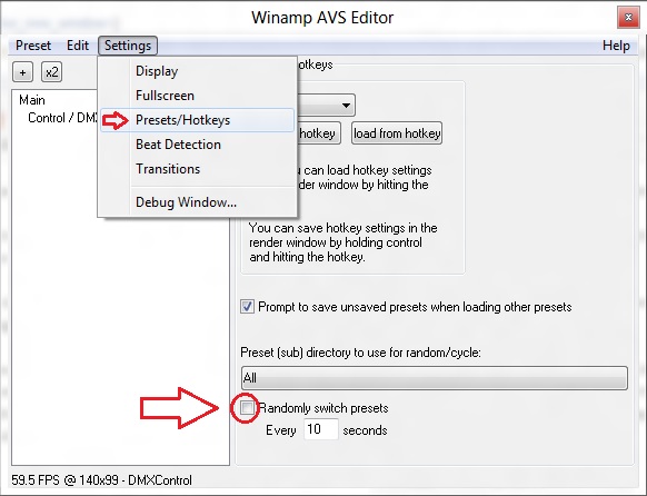

[[Bild:DMXC2_Manual_Winamp_AVS.jpg]] Im sich dann öffnenden AVS-Fenster kann wiederum mit einem Rechtsklick [[Bild:DMXC2_Manual_Winamp_AVS_DMXControl.jpg]] das DMXControl-Ausgabeplugin ausgewählt werden.
Nach einer Neuinstallation von Winamp ist der Winamp-DMXControl-Effekt in AVS nur einer von vielen, wesshalb es sich noch empfiehlt den Zufallswechsel im AVS-Editor zu entfernen.
[[Bild:DMXC2_Manual_Winamp_AVS-Editor_Random.jpg]]
