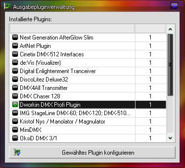

Mit den Fenstern "Plugin-Verwaltung" können sie jeweils die Plugins aktivieren. Es werden alle in den entsprechenden Verzeichnissen verfügbare Plugins angezeigt. Zum Aktivieren wird das entsprechende Häkchen gesetzt.
Gegebenenfalls haben die Plugins ein eigenes individuelles Konfigurationsmenü, welches über den Button "Gewähltes Plugin konfigurieren" aufgerufen werden kann.Wichtig dabei ist noch, das das Plugin, nicht nur angehakt, sondern auch highlighted sein muss. Wie im Bild mit dem Plugin "Dworkin DMX Profi Plugin" zu sehen ist. Aktivierte Applikations-Plugins werden dann im Menü "Fenster" angezeigt. Falls diese in der Programmierung als "experimentell" gekennzeichnet wurden, muß ggfs. dazu der Menüpunkt "Experimentelle Programmteile" aktiviert werden.
Plugin-Administration
Tipps
Wie man in der Abbildung erkennt, ist es möglich, mehrere Plugins (also auch DMX-Sender) parallel zu betreiben. Es können auch mehrere DMX-Sender vom gleichen Typ parallel verwendet werden. Durch Erstellen einer Kopie der .dll im gleichen Verzeichnis erscheint das Ausgabeplugin doppelt in der Liste. Beide Instanzen lassen sich unabhängig voneinander konfigurieren. Über die "Startadresse" können die Interfaces auch verschiedene Teile des DMX-Universe ausgeben. Weitere Informationen finden Sie unter DMXC-Plugin.
