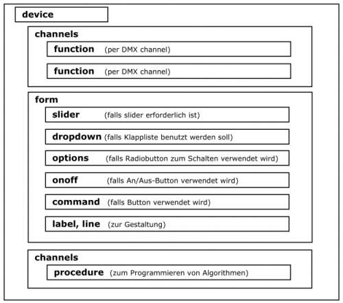

Jede Beschreibung enthält vier Hauptteile (siehe Bild 4):
  • Beschreibung globaler Eigenschaften "device" (im Beispiel Gedimmter Scheinwerfer Zeile 1-2)
  • Beschreibung der einzelnen DMX-Kanäle "channels" (im Beispiel Gedimmter Scheinwerfer Zeile 3-5)
  • Beschreibung des grafischen Kontextmenüs "form" (im Beispiel Gedimmter Scheinwerfer Zeile 6-11)
  • Prozedurcode (optional, im Beispiel nicht enthalten)
Bild 4: Grundsätzlicher DDF-Aufbau
