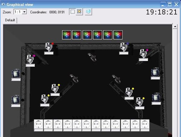

*eine virtuelle Bühne für den "Sunlite - Magic 3D Easy View" enthalten, damit jeder das Demo-Projekt im Visualizer ausprobieren kann

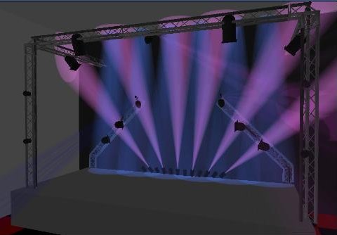

  • eine virtuelle Bühne für den "Sunlite - Magic 3D Easy View" enthalten, damit jeder das Demo-Projekt im Visualizer ausprobieren kann

Hier eine erste Vorabansicht im Visualizer:
Bühne
Die entsprechende Bühnenkonfigurationsdatei demoproject_HoldOn.evs ist Teil des Demoprojektes Das zip-File enthält im Subfolder "EasyViewFiles" die Visualizer-Daten:

Grafische Ansicht
Zur Erleichterung der Programmierung von Szenen haben wir Gerätegruppen definiert, z.B. sind alle PARs der Bühnenhintergund-Beleuchtung zu einer Gruppe zusammengefasst. Das ist hier besonders vorteilhaft, da sich in diesem Projekt alle 6 LED-PARs immer gleich verhalten sollen, wir ihnen aber nicht die gleiche DMX-Adresse geben wollten.
Gruppen
Nun reicht es, die Gruppe zu selektieren und die Szeneneinstellung passiert automatisch für alle Geräte dieser Gruppe.
