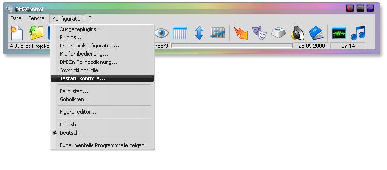

Als erstes ruft man das Menü Konfiguration auf und klickt auf Tastaturkontrolle:

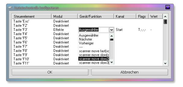

Es öffnet sich folgendes Fenster:
Nun sucht man in der Liste die Taste F3, klickt in der betreffenden Zeile auf den Eintrag Deaktiviert in der Spalte Modul und wählt den Eintrag Effekte aus:
Als nächstes muss man unter Gerät/Funktion wählen, welche der Effekte mit F3 belegt werden soll:

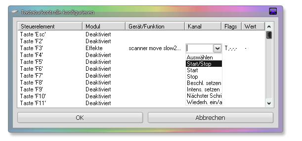

Jetzt wird noch festgelegt, was genau mit dem Effekt passieren soll, wenn F3 gedrückt wird - ob der Effekt z.B. nur gestartet, nur gestoppt, oder zunächst gestartet und beim erneuten Drücken von F3 wieder gestoppt werden soll.
Dies geschieht in der Spalte Kanal:
Das Fenster Tastaturkontrolle konfigurieren kann nun mit einem Klick auf OK geschlossen werden.
