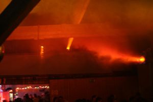

In der Halle - Licht

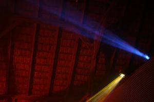

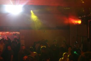

Die Show bestand, ob ihr es glaub oder nicht aus 4 Effekten:
  • Beatgetriggerter Farbwechsel der Golden Scan 1200 mit 6 Schritten
  • Bewegungsszene Sinus hin und zurück für beide Golden Scans
  • Bewegungsszene Zufällig 50 Schritte (kommt mit nächstem Release) für Micro Spot LED (einmal Normal, einmal X-Invert, einmal Y-Invert)
  • Nebel auf 30% (der Einfachheit halber als Effekt)
Gobos und Farben bei den Micro Spots sowie die Gobos der Golden Scan hätte ich gerne noch als Effekt programmiert, evtl. auch noch ein paar andere Bewegungsszenen. Dies war leider durch den Regeneinbruch nicht möglich da die Halle binnen 2 Minuten voll war. So hat es aber auch völlig ausgreicht.
Die PARs habe ich über das Lichtpult Chasen lassen, so habe ich viel Arbeit und Zeit gespart, da das Pult voreingestellte Programme hat.
Die 8 Kanäle habe ich wie Folgt in der DMX-In Fernbedienung gepacht:
Pult / DMXControl
1-8 / 1-8
1-4 / 9-12
5-7 / 114-116 (unter der Decke Montiert)

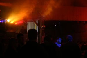

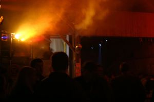

Den Effekt Nebel 30% habe ich angelegt um mir Kommandobox oder Szenenliste zu sparen. Bis auf wenige DMXC-Bug-Bedingte Minuten in denen mir die Effekte Stoppten und ich diesen 30%-Effekt schlicht vergessen habe lief die Z-1200 von Antari ohne Unterbrechung von 22:00 Uhr bis 4:30 Uhr bei 30% durch. Verbrauch: 7 Liter P-Fluid. Die Maschine war neben meinem PC Positioniert um schnell das Fluid wechseln zu können. Ein Nebelschlauch mit Lüfter brachte den Nebel dann in den ersten Stock wo er über der Spiegelkugel im ganzen Raum verteilt wurde.
Die Nebeldichte war sehr angenehm. Niemand hat sich beschwert, da durch die Position des Lüfters der Nebel nur auf Effekt-Höhe verteilt wurde. Das Publikum hatte jederzeit freie Sicht. Man möchte meinen der Nebel wäre sowieso von der Wärme nach oben getragen worden. Dem ist aber nicht so, denn Frühmorgens ab 3:30 wurde es recht frisch in der Halle, der Nebel war immernoch an seinem vorbestimmten Platz.

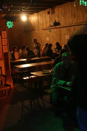

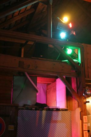

Deckenbeleuchtung, 3x PAR56, 1x PAR56 LED
"Lounge"
Bar
Clay Paky Golden Scan 1200
Clay Paky
Clay Paky
Clay Paky
Clay Paky
Manfrotto Kurbel mit PARs, rechts die Micro Spots
Kannen und Heads
Clay Paky von Tanzfläche gesehen
Mischpult mit Chaser
