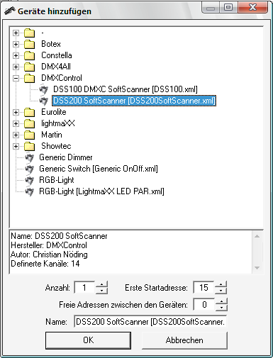

Der SoftScanner kann innerhalb von DMXControl wie ein normales DMX-Gerät verwendet werden, indem das zugehörige DDF und Gerät installiert wird.
Add DDF DSS200

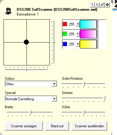

Danach erfolgt die Bedienung über das DDF wie bei jedem anderen Scanner.
DDF DSS200

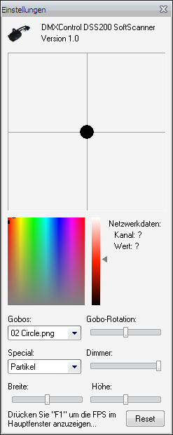

Alternativ kann auch das Plugin ohne DMXControl verwendet werden. Es kann mit der Maus der Scannerstrahl bewegt, bzw. die nötigen Einstellungen über das Steuerungsfeld ("F2" drücken) gemacht werden.
Steuerungsfeld DSS200

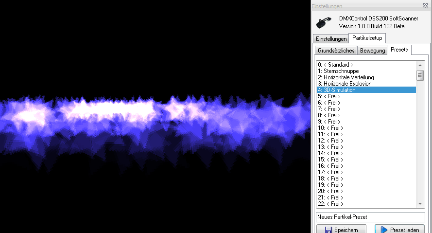

Über den Partikeleditor (ab Build 122) können Form und Verhalten des Partikelstromes eingestellt und auf bis zu 256 Presets abgespeichert werden. Diese Presets können über Kanal 15 des Scanners aus DMXControl abgerufen werden.
Partikeleditor/Presets DSS200

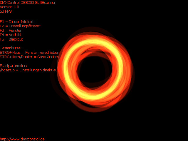

Tastenkürzel im SoftScanner-Fenster
  • F1 = Infotext
  • F2 = Einstellungsfenster
  • F3 = Fensteransicht
  • F4 = Vollbildansicht
  • F5 = Blackout (Start im Blackoutmodus ist Standard)
  • F8 = DDF-Aktualisierung (Aktualisiert Gobo-Liste in DSS200-DDF)
  • STRG+Maus = Fenster verschieben
  • STRG+Hoch/Runter = Gobos durchschalten
