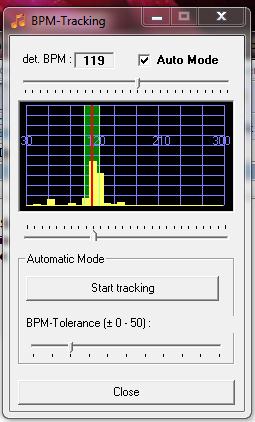

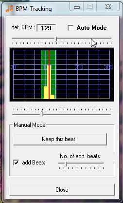

Advanced Mode (ab V2.0 für DMXControl 2.11)
Mit einem Klick auf den "Advanced"-Button öffnet sich das Tracking-Fenster, das weitere Optionen bietet.
Im "Manuel Mode" können mit den Schiebereglern ober- und unterhalb der Graphik der obere und untere BPM-Grenzwert eingestellt werden. Nur Beats in diesem BPM-Bereich werden an DMXControl weitergegeben. Diese Filterung wird erst nach Drücken des Buttons "Keep this Beat !" aktiv. Mit dem Schalter "add Beats" kann man dem Plugin sagen, dass es künstlich Beats erzeugen soll, wenn in dem angegebenen BPM-Bereich kein Beat festgestellt. Mit dem Regler daneben kann eingestellt werden, wie viele künstliche Beats maximal nacheinander erzeugt werden.
Im "Auto Mode" kann nur eine Toleranz (max +- 50 bpm) auf die gerade gemessene BPM eingestellt und das Plugin gibt alle in diesem Bereich ermittelte Beats an DMXControl weiter.
Die gelben Balken im Diagramm zeigen die gemessene BPM-Verteilung der letzten Werte (maximal 200) an. Der grüne Bereich ist der Bereich, in dem Beats akzeptiert werden und die rote Linie zeigt den aktuellen BPM-Wert.
