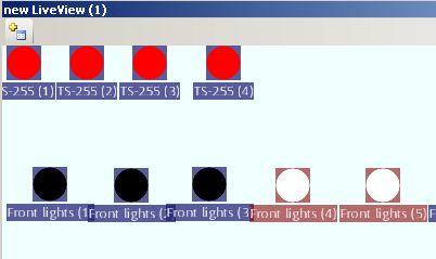

Du kannst die neue Szenenliste mit einem Doppelklick auf das Objekt im Projekt Explorer öffnen oder im Kontext Menü (rechts Klick) auf "Öffnen" drücken. Im nächsten Schritt erstellst Du eine neue Szene. Dafür veränderst Du zunächst die Farbe der Moving-Lights - zum Beispiel rot - (Achte darauf, dass der Shutter offen ist).
