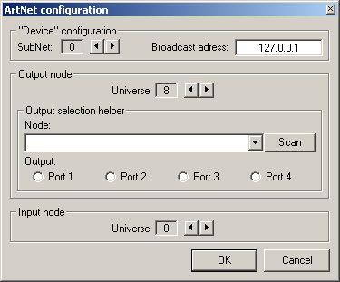

Wir beginnen mit der Konfiguration von DMXControl 2 für den Empfang von Art-Net Daten. Hierfür wählen wir in der Programmleiste von DMXControl 2 Konfiguration--> Ausgabeplugins... Wir gelangen zum Ausgabeplugin-Dialog, in dem wir das "ArtNet Plugin" über einen Klick auf "Gewähltes Plugin konfigurieren" folgendermaßen konfigurieren:
Abbildung 1:Konfiguration ArtNet-Ausgabeplugin DMXControl 2
Abbildung 1: Konfiguration ArtNet-Ausgabeplugin DMXControl 2
Wichtig sind hier die Einstellungen SubNet und bei Input node das Universe. Wir werden gleich DMXControl 3 so konfigurieren, dass es im Subnetz 0 im Universum 0 unsere gewünschten Werte überträgt. Die Einstellung Universe bei Output node ist egal und kann (falls benötigt) frei gewählt werden. Sie sollte nur nicht dem Universe vom Input-Node entsprechen, sonst bekommen wir (bei dieser Konfiguration) eine Rückkopplungsschleife, und DMXControl ist nicht mehr bedienbar. In unserer Konfiguration ist das Universum 8 das nächste freie Universum.

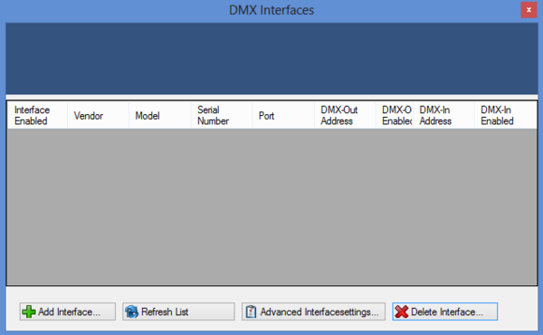

DMXControl 2 ist jetzt für den Empfang von ArtNet-Daten vorbereitet. Im nächsten Schritt müssen wir DMXControl 3 zum Senden seiner DMX-Ausgabe über Artnet bringen. Über Settings--> DMX Interfaces gelangen wir zum Ausgabeplugin-Fenster von DMXControl 3
Abbildung 3:Ausgabepluginverwaltung DMXControl 3
Abbildung 3: Ausgabepluginverwaltung DMXControl 3

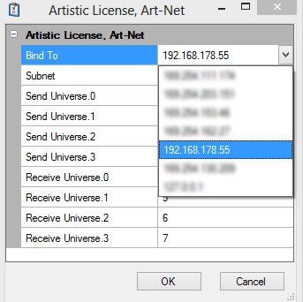

Bei einfachen Konfigurationen läuft der Art-Net Sender jetzt schon. Sicherheitshalber konfigurieren wir aber das ArtNet-Plugin noch auf das richtige Netzwerkinterface. Über einen Klick auf Advanced Interfacesettings... kommen wir zum Konfigurationsdialog. Uns interessiert der binding to Eintrag. Hier müssen wir die IP-Adresse unseres PCs auswählen, welche sich im gleichen Netz wie die unseres Rechners mit der DMXControl 2 Installation befindet:
Abbildung 5:ArtNet Interface konfigurieren DMXControl 3
Abbildung 5: ArtNet Interface konfigurieren DMXControl 3

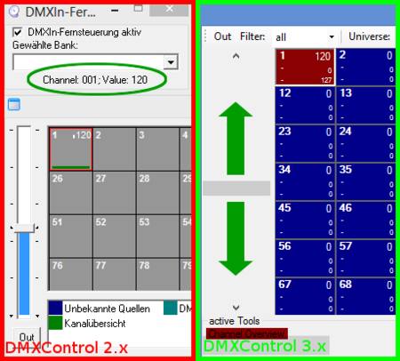

Startet man in DMXControl 2 nun die DMXIn-Fernsteuerung (Fenster-->DMXIn-Fernsteuerung) und verändert im Channel Overview von DMXControl 3 einen Wert, so sollte dieser auf der DMXIn-Fernsteuerung angezeigt werden:
Abbildung 6:Verbindung überprüfen DMXControl3 -> DMXControl 2
Abbildung 6: Verbindung überprüfen DMXControl3 -> DMXControl 2
Dieses Fenster muss für den weiteren Verlauf offen bleiben!

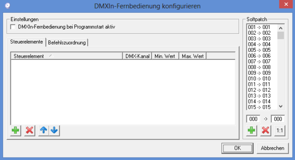

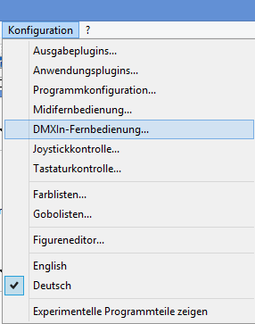

Jetzt müssen wir nur noch die DMXIn-Fernbedienung von DMXControl 2.12 richtig patchen. Über Konfiguration --> DMXIn-Fernbedienung... gelangen wir zum Konfigurationsfenster.
Abbildung 7:Aufrufen der DMXIn Konfiguration in DMXControl 2
Abbildung 7: Aufrufen der DMXIn Konfiguration in DMXControl 2

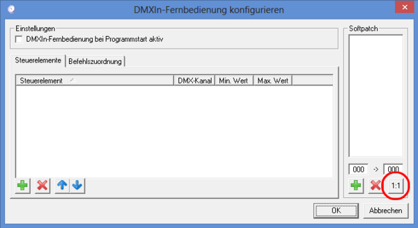

Hier könnte man nun Befehle oder ähnliches in DMXControl 2 ansteuern. Wir möchten zunächst einmal alle Kanäle 1:1 vom "ArtNet Eingang" der 2 (welcher ja von 3 ausgeht) zum DMX-Ausgang patchen. Hierfür klicken wir unter der rechten, noch leeren Softpatch Liste auf 1:1:
Abbildung 8:Konfiguration DMXIn Fernbedienung mit Softpatch DMXControl 2
Abbildung 8: Konfiguration DMXIn Fernbedienung mit Softpatch DMXControl 2
In den darauf folgenden Dialogen wählen wir den gewünschten Wertebereich aus. Ich habe mich entschieden, das komplette DMX-Universum zu patchen:
Abbildung 9:Softpatch von Start-DMX-Adresse bis End-DMX-Adresse DMXControl 2
Abbildung 9: Softpatch von Start-DMX-Adresse bis End-DMX-Adresse DMXControl 2
Abbildung 10:DMXIn-Fenster nach Softpatch DMXControl 2
Abbildung 10: DMXIn-Fenster nach Softpatch DMXControl 2

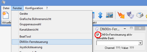

Nach einem Klick auf OK muss nun nur noch die DMXIn-Fernsteuerung aktiviert werden:
Abbildung 11:Aktivieren der DMXIn Fernbedienung DMXControl 2
Abbildung 11: Aktivieren der DMXIn Fernbedienung DMXControl 2
