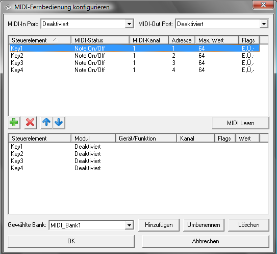

Um jetzt diese Taste, die unter Data 1 angegeben wird, zu belegen, merkt man sich den Wert von Data 1 und wechselt wieder in das Midi – Fernbedienungsfenster und klickt hier auf Steuerelement „Hinzufügen“ (im oberen Teil):
MIDI Events hinzufügen
Danach kann man das neu erstellte Steuerelement nach seinen eigenen Wünschen umbenennen. Man sollte auf jeden Fall eindeutige und aussagekräftige Namen wählen, damit man später bei der weiteren Konfiguration nicht durcheinander kommt.
Unter „Midi – Status“ sucht man den Eintrag „Note on / off“ aus. Der „Midi – Kanal“ ist der Kanal, der in dem Midi – Fernsteuerungs – Fenster als zweite Zahl von „Message“ ausgegeben wird. Die „Adresse“ ist exakt der Wert, der bei Data 1 ausgegeben wird. Der „Max. Wert“ ist genau der Wert von Data 2. Wenn man diesen Schritt erledigt hat, "kennt" DMXC zwar schon die Taste des Keyboards, ihr ist aber noch kein Befehl (Effekt, etc.) zugeordnet.

Wir befinden uns im Fenster "Einstellungen -> MIDI Fernsteuerung" und haben bereits, wie oben beschrieben, eine Bank angelegt und den MIDI-In Port richtig eingestellt. Nun versetzen wird DMXC in den "Lauschmodus", indem wir den MIDI-Learn Button klicken.
Learn Button
Wenn wir jetzt eine Taste am Controller drücken, hier beispielsweise "Pad 1", erscheint ein neuer Eintrag in der Liste.
Neuer Eintrag erscheint
Es empfiehlt sich, diesem gleich einen sprechenden Namen zu geben, um später nicht durcheinander zu kommen.
Namen vergeben
Diese Schritte wiederholen wir, bis wir alle 12 Tasten aufgelistet haben.
Alle Einträge korrekt
