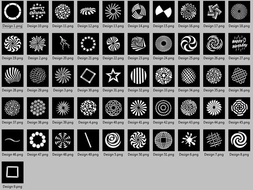

  • Textur Paket 0: Template TexturePack (TexturPaket zur Erstellung einer eigenen Texturenzusammenstellung.)
255 schwarze Texturen enthalten (zur Fehlerbehebung der Texturprüfung)
LaserDDF enthalten (mit allen 255 Texturen in dem Dropdown hinterlegt)
Download
  • Textur Paket 1: Standard Texturen des Laser3DSim / BeamerTool (erstellt von zoidberg)
Download
