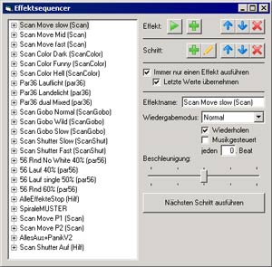

Ein Blick auf den Effektsequenzer:
Nahezu alle Effekte sind durch eine Bezeichnung in Klammern gruppiert (siehe Effektgruppierung). (Scan) bezeichnet die Bewegungseffekte der Scanner, (ScanColor) die Farbsteuerung und mit (par56) sind beispielsweise die Lampensteuerungen bezeichnet. Wie man sehen kann, ist zwar der Haken bei "Immer nur einen Effekt ausführen" aktiv, dies verhindert aber lediglich, dass zwei Effekte innerhalb der gleichen Gruppe laufen. Dadurch ergeben sich unzählige Kombinationsmöglichkeiten. Dies ist wichtig, um einen weitgehend automatisierten Grundbetrieb zu gewährleisten. Dem Besucher fällt bei entsprechender Effektlänge und dem Wiedergabemodus "Zufällig" kein störendes Wiederholen der Effekte auf.
Alle Effekte in der Gruppe (Hilf) nehmen eine Sonderstellung ein. Sie dienen dazu Befehle auszuführen um andere Effekte zu steuern. Hauptgrund dafür ist das gezielte Ein- und Ausschalten mehrerer Effekte auf einmal. So kann mit einem Effekt eine Kombination von Scannerbewegung, Farbe und Gobowechsel aktiviert werden, obwohl es sind eigentlich um drei separate Effekte handelt. Besonders wichtig ist der Effekt "AlleEffekteStop". Falls sich ein Benutzer, der ja ohne Bildschirm blind arbeitet, nicht mehr auskennt, kann er damit das System zurücksetzen.
Die Benutzung der Effektgeräte muss nach dem Prinzip "Einmal drücken = An, nochmal drücken = Aus" ablaufen. Hier wurde zu einem Trick gegriffen um dies zu realisieren:
Für alle Geräte nach diesem Muster (Flower, Strobohimmel,...) wurde ein Submaster mit dem Gerät belegt. Der Flash-Modus der Submaster wurde auf "Ein/Aus" gesetzt. "Flasht" man nun die Kanäle, wird beim ersten Mal das Gerät an, beim zweiten Mal abgeschaltet. Nun kann man in der Kommandobox, der Joystickkontrolle oder der Midifernbedienung die Tasten mit dem Befehl "Submaster flashen" belegen und erhält die gewünschte Funktion.
