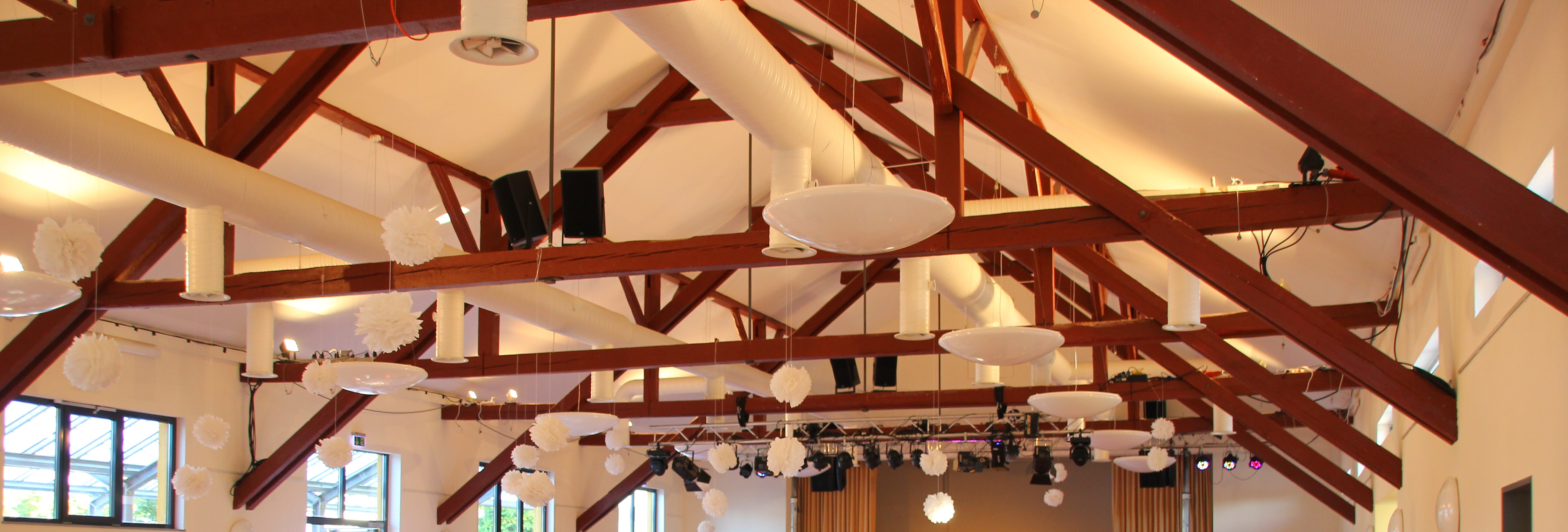

Die VA fand in der Spechaahalle in Spöck statt. Diese Halle ist innen sehr einladend und hell gestaltet, weil gerade erst frisch renoviert. Technisch gesehen ist die Halle weniger gut aufgestellt. Licht ist defacto keines da. Die normale Saalbeleuchtung kann nicht wirklich komfortabel gesteuert werden und ist außerdem sehr eklig kaltweiß. Strom ist begrenzt und der Ton eignet sich nur für die Übertragung von Sprache. Funkmikros ein Mischpult und Beamer mit samt der Medientechnik sahen aber ganz gut aus und sind lange keine Standardausstattung in Hallen.
Zusammengefasst war mir schnell klar: Praktisch alles muss angekarrt werden.
Foto der Spechaahalle Spöck
Foto des Innenraums der Spechaahalle, Bühnenansicht
Foto des Innenraums der Spechaahalle, Raumansicht

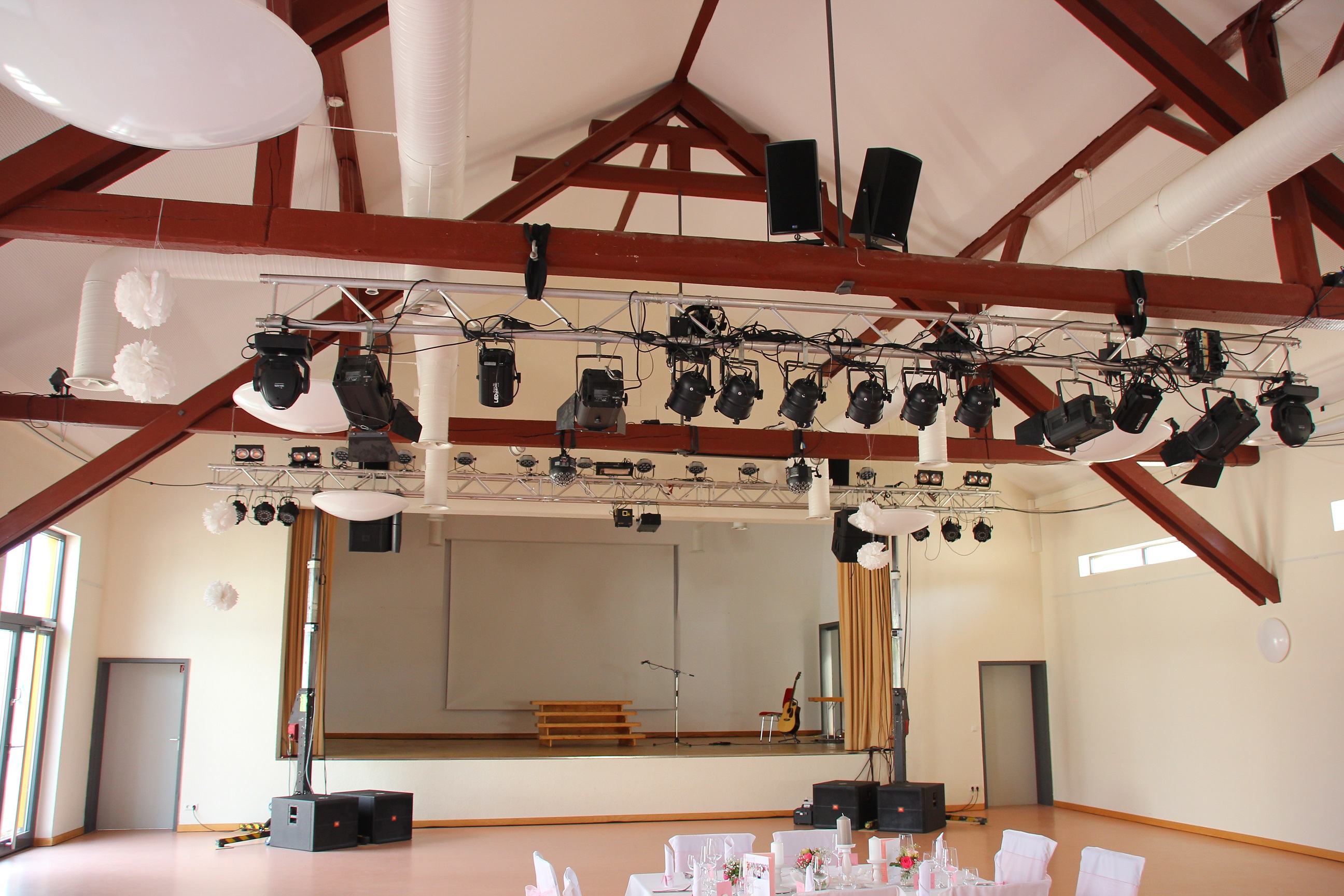

Die Halle ist 12 x 29 m groß. Bei 4,5 m beginnt die Dachschräge. Das Dach ist durch ein Holzgerippe abgestützt, was auch recht ansehnlich ist, aber halt die Lichtstrahlen behindert (siehe Fotos des Innenraums). Die vorderen Meter der Halle vor der Bühne sollten als Tanzfläche dienen. Es wurde mit bis zu 100 Personen gerechnet. Im hinteren Bereich der Halle war Platz für den FoH und das Buffet.
Rig
Theoretisch wäre es möglich gewesen Traversen von den Holzträgern abzuhängen. Diese Variante war aber wegen den nötigen Kettenzügen zu teuer. Stattdessen wurde direkt vor der Bühne eine 10m breite Traverse montiert, die auf zwei Liften steht. Am ersten Holzträger wurden ein paar kleinere Geräte ohne Traverse montiert. Am zweiten Träger hing an zwei Steelflex eine weitere 6m Traverse für Frontlicht. Auf jedem Holzträger standen rechts und links an der Hallenwand jeweils ein Baustrahler auf kleinen Standplatten, die gegen die Decke bzw. das Gehölz leuchteten und so das fest installierte Saallicht überflüssig machten.

Das Lichtequipment für diese VA stammt komplett aus den Beständen von Freunden, bzw. den Eigenen. Es wurde also eingesetzt was zur Verfügung stand, darum sind die Gerätschaften auch etwas bunt zusammengewürfelt. Von Seiten des Brautpaars war zwar einen hallenfüllendes Licht gewünscht, dass aber dennoch sehr deutlich auf die Tanzfläche bzw. den vorderen Bereich konzentriert sein sollte.
Die vielen LED Pars waren so angeordnet, dass ihre Lichtpunkte nahezu einen Kreis bildeten. In die Mitte dieses Kreises leuchteten die LED Bars praktisch einen Streifen rein. Durch den Kreis bzw. Streifenanordnung waren ein paar interessante Effekte möglich: Durchlaufende Wellen, immer im Kreis herum, etc. Die Strahler auf den Trägern sind auch einzeln ansteuerbar, dadurch sind ähnliche Effekt möglich.
An der vorderen Truss sind ein paar Scheinwerfer für Weißlicht, die aber auch mal als Blinder für die Tanzfläche eingesetzt werden können.

Die PA, die in der Halle vorhanden ist eignet sich nur begrenzt zum Party machen. Deswegen wurde eine JBL PA gemietet. Die Tops wurden von der Traverse geflogen, die Bässe standen um die Lifte. Angeschlossen wurden die passiven Lautsprecher an die beiden Endstufen, die programmierbar sind. Es stehen mehrere Möglichkeiten zur Verfügung die Kanäle als Subwoofer oder Tops mit EQ oder Filter etc. zu belegen. Die Endstufen beziehen ihr Signal über ein Multicore, das in der Halle fest verlegt ist von einer Frequenzweiche und einem EQ am FoH.
Die PA der Halle wurde nur geringfügig genutzt und gerade so weit aufgedreht, dass man sie nicht bemerkt aber trotzdem alles deutlich hinten noch ankommt.
