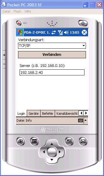

Login auf den DMXControl / MediaCenter Server
Auf der Loginseite müssen Sie einstellen, wie Sie auf DMXControl zugreifen wollen. In Version 1.0 von PDA-2-DMXC stehen eine TCP/IP Verbindung und eine Serielle Verbindung (z.B. über Bluetooth) zur verfügung. Benutzer deren PDA über WLAN verfügt, können PDA-2-DMXC direkt verwenden. Sollte ihr PDA kein WLAN besitzen, sondern nur mit Bluetooth ausgestattet sein, können sie über Bluetooth ein Netzwerk (PAN) aufbauen oder die Serielle Verbindung nutzen. Wie das funktioniert ist von PDA zu PDA unterschiedlich. Entsprechende Informationen finden finden sich im Internet, oder in der Bedienungsanleitung des PDA. Es besteht die Möglichkeit unter Einstellungen PDA-2-DMXC so zu konfigurieren, dass es gleichzeitig als Fernsteuerung für das MediaCenter von Digital-Enlightenment ( www.digital-enlightenment.de ) verwendet werden kann. In diesem fall können Sie auf der Login Seite in einer zweiten Textbox die IP Adresse des Rechners eintragen, auf welchem das MediaCenter läuft. Sollten MediaCenter und DMXControl auf dem gleichen Rechner laufen, können Sie durch setzen des Hackens die IP Adresse kopieren. Über die Serielle Verbindung ist keine MediaCenter Steuerung möglich. Geben Sie in der Textbox für den Server die IP Adresse des Rechners ein, auf dem DMXControl läuft. Klicken Sie anschließend auf "Verbinden". Sollte auf dem DMXControl Rechner eine Firewall laufen, müssen Sie den Port 2145 freigeben. Wie das geht entnehmen Sie der Bedienungsanleitung ihrer Firewall. Für das MediaCenter muss der Port 12679 freigegeben sein.

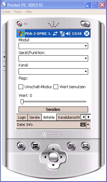

Befehle ausführen
Über die Seite "Befehle" können alle Befehle für DMXControl ausgeführt werden. Dabei kann der Befehl wie in DMXControl zusammengesetzt werden. Mit dem Button "Senden" wird der Befehl abgeschickt.

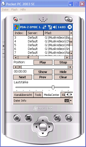

MediaCenter (Optional falls aktiviert)
Über diese Seite kann das MediaCenter von Digital-Enlightenment gesteuert werden. Die Liste der Dateien wird vom MediaCenter gesendet. Sie kann am PDA nicht geändert werden. Über einen Doppelklick auf eine Datei wird diese im MediaCenter geladen. Die Knöpfe sowie Steuerelemente sind denen vom MediaCenter nachempfunden und haben die gleiche Funktion. Entnehmen Sie diese bitte der Dokumentation des MediaCenter.

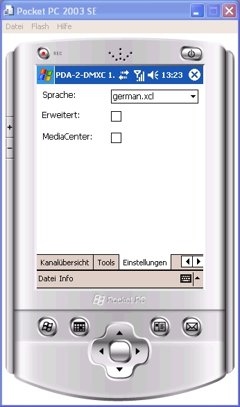

Einstellungen
Auf der Einstellungs Seite kann die Sprache eingestellt werden. Desweiteren ist das ein / ausschalten der MediaCenter Option möglich. Der Hacken für die erweiterten Optionen aktiviert eine zusätzliche Seite, welche Informationen über die Verbindung liefert. Alle Einstellungen werden erst nach einem Neustart des Programms übernommen.
