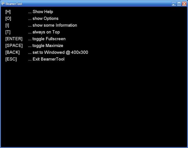

=== Start === Beim Aufruf von "Beamertool.exe" erhält man erstmal ein schwarzes Fenster. Wenn man ein "H" drückt, erhält man folgende Hilfe-Information:
Durch erneutes Drücken des Buchstaben "H" verschwindet diese wieder. Mit "ESC" schliesst man das Tool. Zusätzlich zum angegebenen Weg kann man per Doppelklick zwischen Voll-, Normal- und Bildmodus wechseln. Die Info-Ansicht (Buchstabe "I") liefert z.B. folgende Information:
