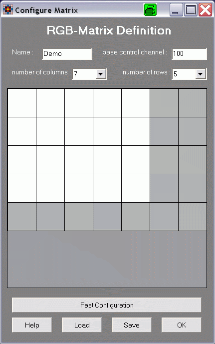

Konfiguration des Plugins
Das Plugin muss vor der Benutzung konfiguriert werden. Hier werden die Dimension der Matrix festgelegt und dann für jeden „Punkt“ der Matrix die DMX-Kanäle für Rot, Grün und Blau festgelegt. Schon konfigurierte Punkte werden weiß dargestellt, während noch nicht konfigurierte Punkt grau sind. Mittels der Buttons „Load“ und „Save“ können Konfigurationen gelesen und gespeichert werden.
Wenn man die Konfiguration des Plugins mit dem Namen des aktuellen DMXControl-Projekts speichert, dann wird diese Konfiguration beim Start von DMXControl automatisch gelesen, so dass bei allen weiteren Starts von DMXControl das Plugin automatisch konfiguriert wird und sofort einsatzbereit ist. Für die Nutzung des Plugins zusammen mit dem externen MxSim-Plugin wichtig ist die Möglichkeit das Plugin mit der „Fast Configuration“-Methode zu konfigurieren. Dabei werden für jeden Punkt ab der Basisadresse die DMX-Kanäle zugewiesen.
Zusätzlich kann man ein DDF-File generieren, das die Kanäle der Matrix belegt. Dieses ist für den Betrieb des Plugins nicht wichtig, belegt aber innerhalb von DMXControl die Kanäle und macht das Gerät auch in der graphischen Ansicht verfügbar. Für ein besseres Zusammenspiel von MadMaxOne und DMXControl sollte man dieses DDF erstellen und im Devices-Ordner von DMXControl ablegen. Danach ist es natürlich in der graphischen Ansicht, bzw. im Gerätefenster, dem Projekt hinzuzufügen.
Hinweis !!! DMXControl unterstützt zurzeit nur 512 Kanäle, daher muss für die DMX-Ausgabe der Wert für Universe auf 1 stehen. Höhere Werte für Universe machen im Moment nur Sinn, wenn man einfach nur testen will oder den eingebauten MatrixSimulator zur Anzeige über einen Beamer nutzen will. Hier gilt die Beschränkung auf 512 Kanäle nicht. Bei der Benutzung des internen MxSim-Plugins sollte das „alte“ externe MxSim-Plugin deaktiviert werden.
Das Plugin unterstützt in der jetzigen Version Matrizen bis zur Größe von 50x50 Punkten. Diese würden alleine für RGB-Werte 7500 DMX-Kanäle belegen, daher ist das Plugin für die Unterstützung von 16 DMX-Universen ausgelegt (~ 8192 Kanälen). Da DMXControl aber in der aktuellen Version nur 512 Kanäle ausgibt, werden bei eingeschaltetem DMX-Schalter nur die Kanäle 1-512 an DMXControl übertragen.

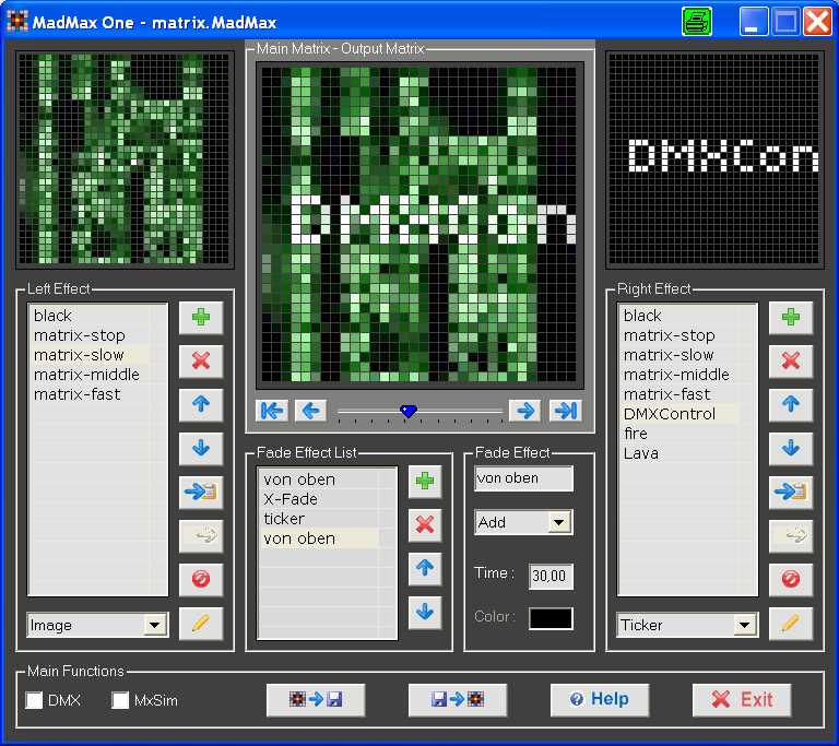

Bedienelemente
Das Plugin zeigt im Hauptfenster drei Matrizen, von denen zwei (rechts und links) jeweils einen „Effekt“ ausführen. Die dritte Matrix (Mitte) enthält die Ausgabematrix. Das Bild dieser Matrix wird bestimmt durch die beiden anderen Matrizen, sowie den Fademode und die Position des Faders. Beim FadeMode gibt es elf verschiedene Modi:
1. CrossFade - Dies ist ein direktes Überblenden zwischen Matrix A und Matrix B
2. BlackFade - Dabei wird beim Überblendvorgang die eine Matrix erst schwarz gefärbt und dann die andere eingeblendet.
3. ColorFade - Diese Überblendvorgänge sind ähnlich wie der BlackFade, nur dass hierbei statt schwarz eine beliebige andere Farbe gewählt werden kann. Ausgewählt wird diese Farbe durch einen Klick auf das (hier schwarze) Kästchen unter der Fadetime.
4. Random - Hierbei wird die Matrix durch das Setzen von Zufallspunkten übergeblendet
5. Flow Down – wie wenn die zweite Matrix wie Farbe von oben herunter läuft
6. Fill Up – wie Flow Down, nur kommt die Matrix von unten
7.- 10. Scroll… - Überblenden durch schrittweises Überschreiben der alten Matrix aus verschiedenen Richtungen
11. Add – dieser Fade-Effekt addiert die DMX-Werte beider Seiten wie anhand folgender Graphik zu sehen ist. Dies ist besonders sinnvoll, wenn man zum Beispiel einen weißen Tickereffekt in einen anderen Effekt einblenden möchte.
Mit dem Fader kann jeder Fadezustand manuell eingestellt werden. Ebenso sind mit den Buttons |< und >| die Matrizen rechts und links direkt anwählbar. Mit dem < und dem > Button wird ein Fade-Vorgang gestartet, der automatisch von A -> B, bzw. B -> A überblendet. Die Dauer dieses Vorgangs kann man im Feld „Time :“ einstellen. Im unteren Bereich des Fensters befinden sich die Buttons "Save" und "Load". Hiermit kann eine komplette Einstellung des Programms geladen bzw. gespeichert werden. Dabei werden folgende Sachen gespeichert:
• Die Stellung des Faders :• Die Daten aller Speicherplätze (Memory A und Memory B)
• Der gerade aktive Speicherplatz (A und B getrennt)
• Die Daten aller Fade-Speicherplätze :• Der gerade aktive Fade-Speicherplatz
Nicht gespeichert werden hier die Konfigurationsdaten des Plugins. Dies geschieht in der Plugin-Konfiguration.
Für die linke und die rechte Matrix können beliebig viele Speicherplätze erstellt werden. Mit dem + wird ein Effekt hinzugefügt und mit x wieder entfernt. Diese werden einfach durch Anklicken aktiviert. Mit den Buttons O-> und ->O kann man den gerade aktiven Effekt in eine Zwischenablage kopieren, bzw. den Effekt aus der Zwischenablage auf dem geraden aktiven Speicherplatz einfügen. Die Buttons "hoch" und "runter" dienen dem Sortieren der Speicherplätze. Über die Auswahlbox unter den Speicherplätzen kann der Typ des Effekts festgelegt werden. Dieser kann dann mit dem Edit-Button eingestellt werden. Die einzelnen Effekt-Typen werden später einzeln beschrieben. Mit dem Clear-Button wird ein Effekt auf den Typ „Color“ gesetzt und als Farbe schwarz gewählt. Mit der Checkbox „MxSim“ wird der interne Matrixsimulator aktiviert. Ganz unten links im Fenster, ist die Checkbox „DMX“. Nur wenn diese aktiviert ist sendet das Plugin auch Werte an DMXControl.
Hinweis !!! Da das Plugin aus Performancegründen nur die Kanäle sendet, die sich geändert haben, sollten vor Start des Plugins alle Geräte in Betrieb sein. Sollten während des Betriebs die theorethische Ausgabe (Darstellung in MadMaxOne) nicht mit der tatsächlichen Ausgabe übereinstimmen, hilft es einmal die Matrix schwarz und dann wieder weiß zu machen. Dabei wird garantiert jeder Kanal gesendet, so dass die Ausgaben wieder identisch sind.
