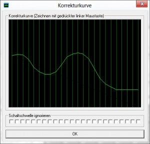

Mit dem Elementen Spektrumanhebung kann direkt die Quelle manipuliert werden und somit sowohl Beat als auch S2L beeinflussen. Der Wert kann zwischen 0 und 255 variiert werden, wobei ein unveränderter Wert in etwa bei 128 auftritt. Etwas feiner kann diese Einstellung über das Element Kanaleinstellungen bearbeiten eingestellt werden
Korrekturkurve
Korrekturkurve
