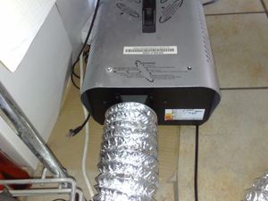

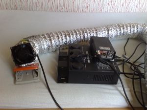

Ich habe einen handelsüblichen Nebelschlauch (10 meter lang, 10cm Durchmesser) mit einem 230V Lüfter (12W) versehen. Dieser Lüfter ist mit alten Dimmpacks nicht zu steuern, die neueren aber (in meinem Fall ein Faltion Dimm/Switch für ca. 70 Euro) können die Drehzahl regeln.
Mehr brauche ich dazu nicht zu schreiben, die Bilder und das Videos sagen schon alles.
