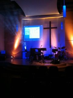

Bilder
Ein paar Bilder, die entweder während der Aufbauzeit oder während des Gottesdiensts fotografiert wurden.
