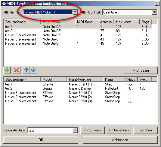

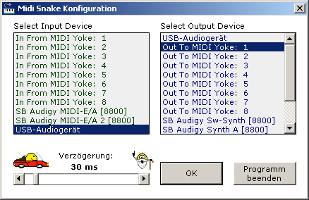

Dann wird MIDI-Snake installiert. Nach dem Starten des Programms kommt man mit einem Klick auf das Keyboardsymbol in das Konfigurationsfenster. Dort wählt man links den MIDI-Eingang (z.B. USB-Audiodevice) und rechts einen freien MIDI-Yoke Ausgang (z.B. Nr. 1). Unter Verzögerung lässt sich die Verzögerung einstellen mit der die Befehle weitergegeben werden. Das Programm läuft klein mit und zeigt unter anderen den letzten empfangenen MIDI-Befehl an. Nach der Konfiguration sollten beim Drücken der Keyboardtasten schon ankommende Befehle (als Hex) angezeigt werden. Passiert nichts oder erscheint die Meldung "I Err" oder "O Err" gab es Fehler beim Öffnen der MIDI-Geräte.
Zum Schluss wird dann in DMXControl als MIDI-Gerät der Treiber "MIDI Yoke x" gewählt und es sollte funktionieren.
