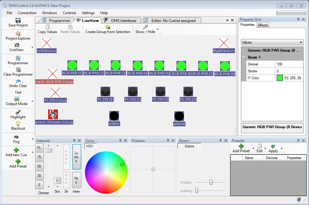

Nun gehts richtig los - wir wollen unsere erste Szene in DMXControl 3 erzeugen! Alle RGB-Scheinwerfer sollen grün strahlen.
  • Dazu gehen wir in den LiveView
  • Wir selektieren den Button "Generic RGB PAR Group" (oder wählen alle RGB Scheinwerfer mit einer der anderen Methoden aus)
  • Im Intensity Panel wird der Dimmer hochgezogen oder der "Lumos" Button gedrückt
  • Im Color Panel wird grün ausgewählt. Die 8 Scheinwerfer im Lifeview sollten nun entsprechend reagieren.
  • Drücke links auf "Add new Cue"
  • Es erscheint ein neues Fenster "Programmer Filter", welches wir in Lektion 10 erklären, einfach OK drücken.
  • Da wir noch keine CueList haben, wird nun eine automatisch angelegt. Diese wird in einem neuen Panel angezeigt.

  • Hier benennen wir unsere neue Cue im Namensfeld um: "My First Cue".
