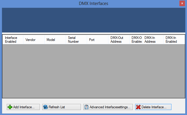

DMXControl 2 ist jetzt für den Empfang von ArtNet-Daten vorbereitet. Im nächsten Schritt müssen wir DMXControl 3 zum Senden seiner DMX-Ausgabe über Artnet bringen. Über Settings--> DMX Interfaces gelangen wir zum Ausgabeplugin-Fenster von DMXControl 3
Über Add Interface... können wir nun das ArtNet Plugin der 3er Serie auswählen:
Jetzt müssen wir dem ArtNet-Plugin noch die richtige Sende-Adresse geben. Über einen Klick auf Advanced Interfacesettings... kommen wir zum Konfigurationsdialog. Uns interessiert in erster Linie der binding to Eintrag. Hier müssen wir die IP-Adresse unseres eigenen PC's auswählen:

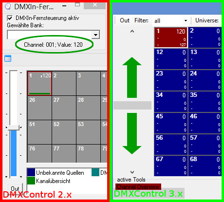

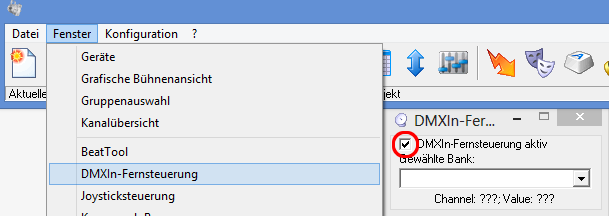

Startet man in DMXControl 2 nun die DMXIn-Fernsteuerung (Fenster-->DMXIn-Fernsteuerung) und verändert im Channel Overview von DMXControl 3 einen Wert, so sollte dieser auf der DMXIn-Fernsteuerung angezeigt werden:

Nach einem Klick auf OK muss nun nur noch die DMXIn-Fernsteuerung aktiviert werden:
