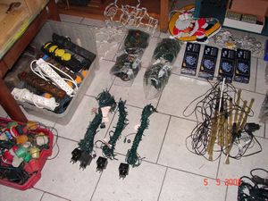

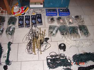

Wir haben jetzt September 2008. Vorbereitungen laufen auf Hochtouren. Den Sommer über hat sich viel getan. Mehrere Lastkabel wurden handkonfektioniert. Hardware wurde aufgestockt (Dimmerpack's, Switcher, Lichterketten, ...).

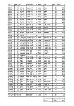

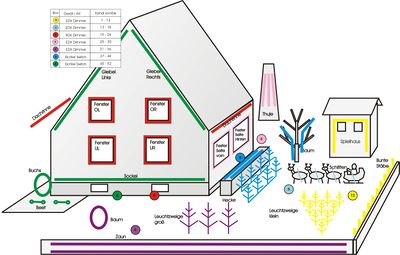

Lageplan / Velegeplan Hier mal ein Vorläufiger Verlegeplan nebst Liste über DMX Kanäle/Ketten/Verbrauch/Ort/ usw. . Auch dieses Jahr werde ich also unter meinem Limit von 1000 Watt Lichtleistung bleiben. (zum Vergrößern anklicken)

  • massen an Lichterketten

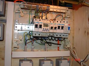

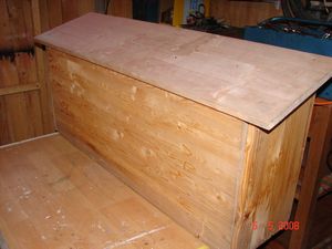

An der Verkabelung wird noch gearbeitet. Ab jetzt sind die Switcher und Dimmer nicht mehr aussen in einer Kiste untergebracht sondern im Keller. Das erleichtert die Fehlersuche bei Aussentemp. unter Null und ist besser für die Elektronik (Luftfeuchte usw.). Die Dimmerpack's habe ich in mühevoller Kleinarbeit von Klemmanschlüssen auf Harting umgerüstet.

Durch ein Kellerfenster führen dann 10 Multicore Lastkabel (Lappkabel ölflex 10 X 1,5 bzw. 14 X 1,5). Im Aussenbereich finden sich dann 6mal 6-Fach-schuko-boxen und 4mal 5-fach-schukoboxen.
52 Kanäle und davon 36 Dimmbar, das reicht für dieses Jahr. (hoffentlich)
