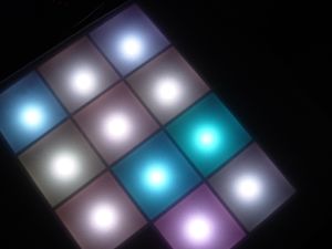

Autor Markus Hoffmann (mar3kus)
Bei diesem Projekt geht es um eine modular zusammenstellbare LED Wall, also eine Art leuchtende Wand. Schön ist dabei, dass ich jeden Modul dieser 'Wand' einzeln ansprechen lässt uns somit eine eigene Farbe bekommen kann. Bedingt druch das Busprotokoll lassen sich bis zu 254 Module ansteuern und an einem Bus verwalten. Jedes Modul oder eben jeder Pixel ist mit einer RGB-LED ausgestattet die mittels PWM von einem ATtiny2313 gedimmt wird. Fertigen Varianten gibt es z.B. von Martin, die LC oder LC Plus Serien http://www.martin.com/productgroup/productgroup.asp?psg=leddisplaysystems&selgroup=93

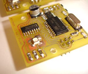

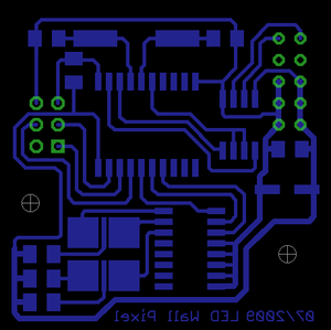

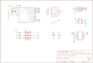

Pixel
Diese Version der LED Wall besteht aus Pixeln die ihre ganze "intelligenz" selber mitbringen. Jeder Pixel hat einen eigenen ATtiny2313 der die Kommunikation über einen MAX415-Bustreiber managed und die PWM-Signale für die RGB LED generiert.

| Preis pro Pixel |
3,22 € |

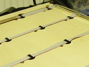

Kommunikation
Jeder Pixel hat einen MAX415-Bustreiber, welcher für eine Bidirektionale Kommunikation genutzt wird. Im Normalfall stehen alle Pixel auf empfang, nur wenn vom "Master" Daten angefordert werden, schlatet der entsprechende Pixel auf Senden um.
Auf dem Bus werden serielle Singale mit einer Geschwindugkeit von 115200Baud/s übertragen. Das Protokoll ist folgendermaßen aufgebaut:

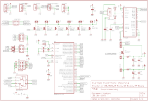

Interfaces
Nachdem die zusammengebauten und mit Strom versorgten Pixel ohne Daten wenig tun, gibt es die folgenden Möglichkeiten den kleinen Leben einzuhauchen.

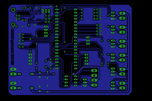

PC-Interface
[[Image:PC-Interface Board.png|thumb|right|Layout PC-Interface]] (Datei fehlt leider)
Dieses Interface dient zur einfachen Ansteuerung der LED Wall. Es stellt lediglich die Kommunikation zwischen PC und Wall her. Ein Stand-Alone Betrieb ist somit nicht möglich.

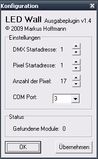

Anbindung an DMXControl
Der Datenaustausch zwischen User und Interface findet über ein PlugIn für DMXControl statt. Das PlugIn fungiert als Ausgabeplugin und muss in den DMXControl-Programmordner kopiert werden.

Der 1. Kanal wird immer durch die Einstellung im Konfig-Dialog des PlugIns bestimmt. Das Ausgabeplugin nutzt dann eingeschlossen diesen ersten Kanals die folgenden 4 + (3 * Anzahl der Pixel)
- Download: LED Wall Ausgabeplugin v1.4 15.08.2009 (Datei leider nicht verfügbar)
Anmerkung: Nach dem Klick auf Gewähltes PlugIn konfiguerieren können durchaus 5 bis 30 Sekunden vergehen. bis der Dialog tatsächlich auftaucht. Grund: Das PlugIn sucht nach allen verfügbaren COM-Port und bietet anschließend in der Konfiguraion nur noch tatsächlich existierende an.

Stand-alone Interface
Funktionen:
- Einlesen einer Fernbedienung
- USB-Schmittstelle für PC-Kommunikation
- 4 direkt dimmbare Ausgänge
- Schalten der Stromversorgung der LED-Wall (Interface kann LED-Wall ausschalten, wenn keine Pixel mehr an sind)
Partlist Software
