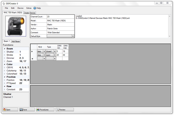

Abbildung 1:Ansicht des DDFCreators
Abbildung 1: Ansicht des DDFCreators
Hier findet ihr alles, was ihr über den DDFCreator 3 für DMXControl 3 wissen müsst und wie ihr ihn bedient.

Bevor es losgehen kann, muss ein neues Device angelegt werden, indem ihr auf die TabPage "Create Device" oder im Hauptmenü auf « File »⇒ « New » klickt. Es wird eine neue TabPage „Empty“ links neben "Create Device" angelegt. Klickt diese neue TabPage an, um alle Bereiche des DDFCreators freizuschalten. Fangt nun mit dem Ausfüllen des Infobereichs an und legt ein Bild fest, bevor ihr euch den Funktionen des Scheinwerfers widmet.
Informationen bearbeiten
Folgende Informationen werden in jedem DDF benötigt: Anzahl der Kanäle (Channel-Count), das Modell, der Hersteller (Vendor) und der Ersteller (Author). Bitte gebt hier euren vollständigen Namen (Vor- und Nachname) an. Im Kommentar-Feld (Comment) bietet es sich an, den DMX-Modus oder weitere Erläuterungen zu vermerken.

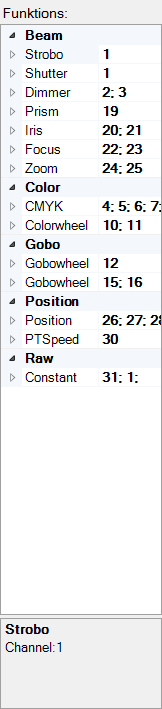

Um Funktionen hinzuzufügen müsst ihr mit der rechten Maustaste in das PropertyGrid auf der linken Seite klicken. Es öffnet sich ein Menü, in welchem ihr die gewünschten Eigenschaften auswählen könnt. Es gibt Funktionen, wie Shutter, Strobo, Dimmer, Zoom, etc. welche nur einmal pro Beam ausgewählt werden können. Color- und Gobowheels, sowie Raws und Constanten können dagegen beliebig oft verwendet werden. Bei der Farbwahl ist aber entscheidend, dass entweder eine RGB-Mischung oder eine CMY-Mischung gewählt werden kann, nicht jedoch beide gleichzeitig.
Einstellmöglichkeiten
Jede Funktion hat verschiedene Einstellmöglichkeiten, wobei der Standard bei allen "Channel" ist. Fast alle Funktionen besitzen noch die Möglichkeit für "Finechannel", welcher für eine 16-Bit Auflösung notwendig ist (in den Manuals manchmal mit "least significant byte" (kurz LSB) beschriftet). Zudem kann man bei fast allen Funktionen "SubFunktionen" anlegen. Dies wird aber nur selten verwendet, wenn sich mehere Funktionen einen Channel teilen. Außerdem wird angezeigt, wie viele "Properties" in der Funktion eingetragen sind, also wie viele verschiedene Schritte eingetragen wurden. Der Rest ist weitestgehend selbsterklärend.

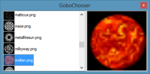

GoboChooser
Dieses Fenser erscheint, wenn man auf eine Zelle in der "Gobo"-Spalte der Gobowheel-Funktion oder Prisma-Funktion klickt. Es erlaubt die Auswahl eines Gobos aus dem Gobo-Verzeichnis des Kernels. Um die Gobos besser betrachten zu können, werden sie im rechten Fensterteil auf eine Größe von 128x128 skaliert. Neue Gobos müssen zur Zeit noch manuell in das "Kernel/Icons" Verzeichnis kopiert werden.

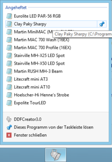

Anheften von DDFs an den DDFCreator Task ab Windows Vista
Ab Windows XP
Ihr könnt DDFs ab Windows XP direkt aus dem Verzeichnis durch einen Rechtsklick auf das DDF und dann "Öffnen mit"=>"DDFCreator 3" öffnen.
Ab Windows Vista
Ihr könnt DDFs per Drag&Drop an den Task des DDFCreators 3 in der Taskleiste anheften. Das ermöglicht euch eure wichtigen DDFs schnell zugriffsbereit zu haben. Durch Klick auf ein angeheftetes DDF wird dieses in den Creator geladen. Es können bis zu 12 DDFs angeheftet werden, alle weiteren werden nicht angezeigt. Sie rücken aber nach, wenn eines der 12 sichtbaren DDFs aus der Liste entfernt wird.
