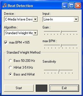

Sound-to-Light "Beat Detection"
Eine weitere Möglichkeit eure PAR-Scheinwerfer oder LED PAR´s auf Sound-to-Light laufen zu lassen ist das Tool Beat Detection
Dieses Tool arbeitet mit dem Line-In Plugin für den Winamp Player. Die Ausgabe vom PC wird über ein Kabel auf den line-in-Eingang von eurem DMXControl-Rechner eingespeist, das Tool empfängt diese Daten und spielt diese auf dem PC ab. Das Tool leitet die Beatinfos weiter an DMXControl und lässt die fertigen Effekte, die auf Musiksteuerung eingestellt sind, bei jedem Bassschlag einen Schritt weiter laufen. Hier unten noch ein kleines Bild von den Einstellungen vom Tool.
Für weitere Fragen stehe ich gerne per E-mail zur Verfügung unter folgender Adresse dmxcontrol.dmxchiller48@kielnet.net oder im Forum unter xxdmxchiller48xx
