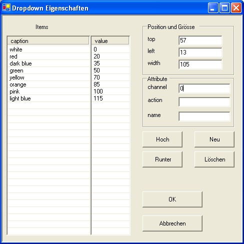

Als nächstes öffnen wir das obere Dropdown und tragen die Werte für die Farben ein. Da sich die Farben alle auf Kanal 1 (im DDF 0) befinden tragen wir bei channel 0 ein. Die Werte für die Farben sind beliebig, müssen halt in dem angegebenen Rahmen der Bedienungsanleitung liegen.

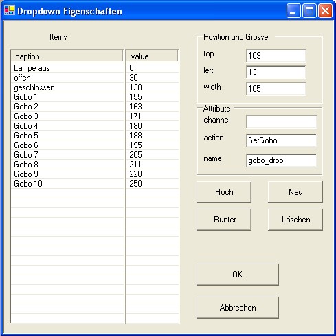

Nun müssen wir das zweite Dropdownmenu bearbeiten. Dort tragen wir die DMX-Werte für die Gobos ein, sowie den Procedurenamen und den Namen des Steuerelementes. Der Name des Steuerelementes muss eindeutig sein, da über diesen Namen, auf das Element zugegriffen wird.
