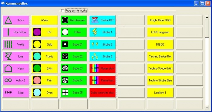

Mit dem KommandoBox-Werkzeug können Sie Standardsituationen auf Tastendruck ausführen, z.B. Pausenstimmung, BlackOut oder irgendwelche Zufallseffekte. Die Buttons sind frei programmierbar, d.h. man kann ihnen alle [[Befehl]]e zuordnen.
Die Anzahl der Tasten ist variabel einstellbar, mit der Maus oder über direkte Eingabe über die Tastatur können Sie die Anzahl der Buttons ändern. Sie können auch die Größe des Fensters genau den Erfordernissen anpassen, dabei werden die Buttons so skaliert, dass sie gleichmäßig auf das Fenster verteilt sind. Jedem Button können einen Text, eine Farbe, ein Icon und ein Befehl zugeordnet werden.
[[Image:Kommandobox2.jpg]]
<br>
<br>
