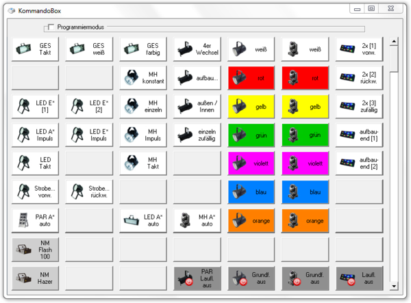

Durch die freie Programmierung der einzelnen Buttons lässt sich eine, an die eigenen Ansprüche angepasste, grafische Bedienungsumgebung für DMXControl erstellen. Dies ist vor allem auf Veranstaltungen sinnvoll, weil man nur ein Fenster (Kommandobox-Fenster) geöffnet haben muss und von dort alle Aktionen übersichtlich steuern kann. Durch Verwendung von Banken sind bis zu 1000 Buttons bei einer Matrix von 10 x 10 bzw. 4000 Buttons bei einer Matrix von 20 x 20 möglich. Die Anzahl der Tasten ist variabel einstellbar. Mit der Maus oder über direkte Eingabe über die Tastatur kann die Anzahl der Buttons angepasst werden.
Achtung, wichtiger Hinweis! Das Einstellen der Buttons mit der Maus ist auf eine Matrix von 20 x 20 beschränkt. Durch direkte Eingabe können auch höhere Werte eingegeben werden. Davon abgesehen, dass es je nach Monitor ab einer gewissen Größe keinen Sinn mehr macht, kann es bei wesentlich höheren Werten auch zu Abstürzen kommen.
Das variable Kommandobox-Fenster lässt sich in seiner Größe den entsprechenden Erfordernissen anpassen. Dabei werden die Buttons so skaliert, dass sie gleichmäßig auf das Fenster verteilt sind. Hierdurch lässt sich auch noch für andere Fenster auf dem Monitor Platz schaffen (z.B. Grafische Bühnenansicht). Jedem Button kann ein Text, eine Farbe, ein Icon und ein entsprechender Befehl zugeordnet werden (siehe Abbildung 16.1).
Abbildung 16.1:Designbeispiel der Kommandobox
Abbildung 16.1: Designbeispiel der Kommandobox
