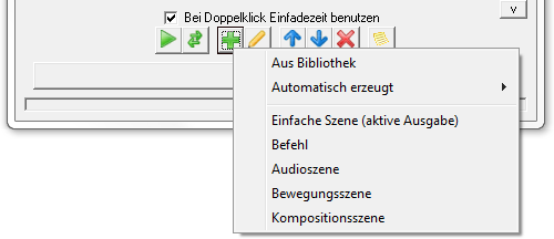

Mit der Szenenliste können mehrere Szenen zu einer Abfolge von Lichtstimmungen zusammengefasst werden. Dies bietet Ihnen die Möglichkeit, bei einer Veranstaltung mit fest vorgegebenem Ablauf der Lichtstimmungen, die einzelnen Szenen zu organisieren. Damit ist dieses Modul ähnlich wie das Textbuch auch für Theaterveranstaltungen und vergleichbare Veranstaltungsformen geeignet.
Abbildung 10.1:Erstellung einer neuen Szene
Abbildung 10.1: Erstellung einer neuen Szene
Pro Szene kann eine Einblendzeit sowie eine Dauer (wird im Effektsequencer als Haltezeit bezeichnet)angegeben werden, die jedoch nur innerhalb der Szenenliste oder eines Effektes zum Tragen kommt. Werte einer Szene bleiben auf der Ausgabe aktiv, bis sie explizit überschrieben werden, beispielsweise durch eine andere Szene.
Alle Szenen werden in der Szenenbibliothek verwaltet und können von dort gewählt und wiederverwendet werden.

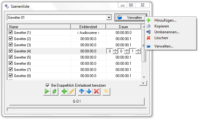

Eine oder mehrere Szenen bilden eine Szenenliste. Die maximale Anzahl von Szenen pro Szenenliste ist nur durch die Ressourcen Ihres Rechners eingeschränkt. Das Abspielen einer Szenenliste bedeutet die sequentielle Ausführung aller Einzelszenen unter Berücksichtigung von deren Einblendzeit und Dauer (Haltezeit). Die Szenen können auch manuell weitergeschaltet werden. Mehrere Szenenlisten können gleichzeitig ablaufen (Parallelbetrieb).
Das Modul Szenenliste verwenden Sie z.B. bei Theater-Anwendungen und überall dort, wo es ausreicht, einfache Szenen nach einer bestimmten Dauer (Haltezeit)weiterzuschalten. Die Szenenliste arbeitet erheblich weniger ressourcenbelastend als der Effektsequencer. Dabei wird eine Szenenliste immer sequentiell abgearbeitet, und zwar ab der Szene, die gerade markiert ist. Zu Beginn des Stückes muss also der erste Eintrag markiert sein.

Damit der Button [GO] für die manuelle Weiterschaltung funktionieren kann, müssen folgende Bedingungen erfüllt sein:
  • Die Szenenliste muss wiedergegeben werden (also Button [Play] betätigt).
  • Die jeweilige Szene muss als Dauer (Haltezeit) "Manuell" besitzen (Zeit auf Null einstellen und dann noch eine Zehntel reduzieren). Ist eine Dauer (Haltezeit) eingestellt, wird diese berücksichtigt, was ja auch ganz praktisch sein kann (um z.B. eine Sequenz von Lichtstimmungen mit festen Zeiten laufen zu lassen und erst später wieder manuell zur nächsten Szene zu schalten).
  • Die Szenen müssen mit der Checkbox (Haken) markiert sein, ansonsten sind sie deaktiviert.
Bei einem Rechtsklick auf den Szenennamen öffent sich ein Kontextmenü mit dem Menüeintrag « Farbe festlegen... », bei Auswahl öffnet sich ein Farbpaletten-Fenster aus dem eine Farbe für den Szenennamen ausgewählt werden kann.
