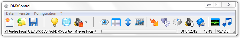

Nach dem Start von DMXControl über das Programmicon (siehe Abbildung 4.1) öffnet sich das Steuerzentrum von DMXControl (siehe Abbildung 4.2). Dieses Fenster bietet dem Bediener den Zugriff auf alle Module, Werkzeuge und Konfigurationen von DMXControl. Außer über die Menüpunkte « Datei », « Fenster », « Konfiguration » und « ? » (Hilfe), besteht für die wichtigsten Module und Werkzeuge die Möglichkeit, diese über die Icons in der Icon-Leiste aufzurufen.
Desweiteren gibt Ihnen die Statuszeile am unteren Fensterrand des Steuerzentrums Auskunft über den Pfad und die Datei des geladenen Projekts, sowie die ungefähre Belastung des internen Nachrichtensystems. Außerdem werden hier noch Datum, aktuelle System-Uhrzeit und die Versionsnummer von DMXControl angezeigt.
Abbildung 4.2:Das Steuerzentrum von DMXControl
Abbildung 4.2: Das Steuerzentrum von DMXControl
  • das Öffnen, Speichern und Beenden Ihrer Show (Menü « Datei »)
  • den Aufruf sämtlicher Werkzeuge von DMXControl (Menü « Fenster »)
  • die Konfiguration Ihres Systems (Menü « Konfiguration »)
  • den Aufruf von Supportfunktionen (Menü « ? »)
