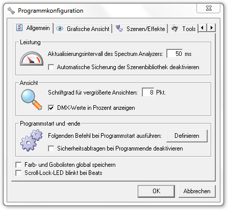

Registerreiter Allgemein
Abbildung 29.1:Fenster Programmkonfiguration, Reiter Allgemein
Abbildung 29.1: Fenster Programmkonfiguration, Reiter Allgemein
Einstellung Bedeutung Default Kommentar
Leistung
Aktualisierungsintervall des Spectrum Analyzer Zeitintervall, nach dem neue Audiodaten von WinAmp geholt werden 50 ms Größeres Intervall kann bei schwachen Rechnern Performance verbessern
Automatische Sicherung der Szenenbibliothek deaktivieren Die Szenenbibliothek wird zyklisch gespeichert, durch Aktivierung kann diese Speicherung abgestellt werden. nicht aktiviert Bei großen Projekten mit überdurchschnittlich vielen Szenen, kann es durch die automatische Speicherung der Szenenbibliothek schon mal zu Verzögerungen beim Ablauf der Effekte kommen.
Ansicht
Schriftgrad für vergrößerte Ansicht Schriftgröße in der Grafischen Bühnenansicht bei Vergrößerung 8
Anzeige der DMX-Werte in % Umstellung zwischen Absolut- und Prozentanzeige nicht aktiviert
Programmstart und -ende
Start eines Kommandos beim Start von DMXControl Nach dem Start von DMXControl wird ein Befehl ausgeführt, der z.B. das Grundlich einschaltet. kein Befehl definiert Das Kommando kann über die DMXControl üblichen Befehle definiert werden. (siehe Kapitel Befehlsübersicht)
Sicherheitsabfrage bei Programmende deaktivieren Abfrage beim Beenden von DMXControl deaktivieren nicht aktiviert
Sonstiges
Farb- und Gobolisten global speichern Die Farb- und Gobolisten werden nicht im Projektverzeichnis sondern im DMXControl-Verzeichnis gespeichert. nicht aktiviert Farb- und Gobolisten können in allen Projekten genutzt werden
Scroll-Lock-LED blinkt bei Beats Die Scroll-Lock-LED blinkt bei Beats aus dem Beattool bzw. dem Sound Analyzer nicht aktiviert
Wichtiger Hinweis Bei großen Projekten mit überdurchschnittlich vielen Szenen, kann es durch die automatische Speicherung der Szenenbibliothek schon mal zu Verzögerungen beim Ablauf der Effekte kommen. In diesem Fall empfiehlt sich an dieser Stelle die automatische Sicherung zu deaktivieren

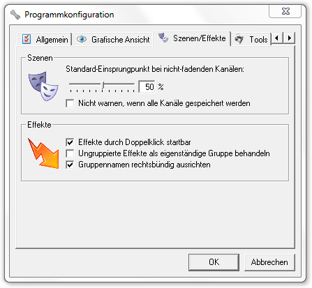

Registerreiter Szenen/Effekte
Abbildung 29.3:Fenster Programmkonfiguration, Reiter Ausgabe
Abbildung 29.3: Fenster Programmkonfiguration, Reiter Ausgabe
Szenen
Standard-Einsprungpunkt bei nicht-fadenden Kanälen Über den Slider kann festgelegt werden ab welchem Punkt der Kanal eingeschaltet wird. 50%
Nicht warnen wenn alle Kanäle gespeichert werden. Beim Speichern von allen Kanälen erfolgt durch DMXControl eine Warnung, da hierdurch die Datenbank auch größer wird. Hier kann diese Warnung abgestellt werden und darurch effektiver gearbeitet werden. nicht aktiviert
Effekte
Effekte durch Doppelklick startbar. Er möglicht das starten im Effektsequencer durch einen Doppelklick. nicht aktiviert
Ungruppierte Effekte als eigenständige Guppe behandeln Alle Effekte die keiner Gruppe zugeordnet sind, bilden bei Aktivierung eine eigenständige Gruppe. nicht aktiviert
Gruppennamen rechstbündig ausrichten Bei Aktivierung richtet diese Funktion die Gruppennamen rechtsbündig im Effktsequencer-Fenster aus, statt direkt hinter die Effektnamen aktiviert

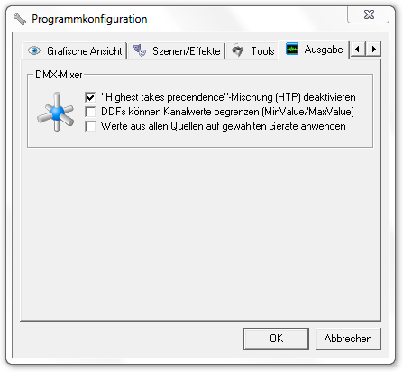

Registerreiter Ausgabe
Abbildung 29.5:Fenster Programmkonfiguration, Reiter Ausgabe
Abbildung 29.5: Fenster Programmkonfiguration, Reiter Ausgabe
DMX-Mixer
Highest takes precendence-Mischung (HTP) deaktivieren Mit dieser Option, kann zwischen LTP und HTP DMX-Mischung umgeschaltet werden. aktiviert
DDFs können Kanalwerte begrenzen (MinValue/MaxValue) Bei Aktivierung dieser Option werden die Min- und MaxValue Werte aus den DDF's übernommen und für die Ausgabe mit einbezogen. nicht aktiviert
Werte aus allen Quellen auf gewählten Geräte anwenden Wenn diese Option aktiviert ist, führen gruppierte Geräte in der Grafischen Bühnenansicht beim Ablauf von Szenen die gleichen Abläufe aus. nicht aktiviert
