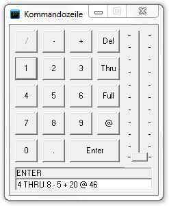

Abbildung 20.1:Die Kommandozeile
Abbildung 20.1: Die Kommandozeile

Den größten Teil des Fensters nehmen die Befehlsbuttons in Anspruch. Die genaue Bedeutung jedes Buttons ist in der nachfolgenden Tabelle aufgeführt:
Button Beschreibung Beispiel
Digit
Eingabe einer Zahl. Diese kann sowohl eine Kanalnummer als auch ein Kanalwert sein, je nachdem, an welcher Stelle sie in der Befehlskette steht. 27 [Enter]
THRU Wählt einen zusammenhängenden Bereich von Kanälen. 1 [THRU] 5 entspricht der Eingabe 1[+]2[+]3[+]4[+]5
+ / - Hinzufügen oder Entfernen von Kanälen, etc. 1 [THRU] 50 [-] 20
@ Dieses Zeichen steht vor dem Kanalwert-Befehl. 20[+]21[+]25[@]128 (Setzt die Kanalwerte der Kanäle 20, 21 und 25 auf 128)
DEL Löscht die letzte Eingabe.
FULL Setzt die Kanalwerte der angegebenen Kanäle auf ihren Maximalwert. 255 (oder wie im DDF spezifiziert)
Enter Absenden der Befehlskette, wodurch das Eingabefeld geleert wird. Die aktuelle Befehlskette wird im grauen Bereich über der Eingabezeile angezeigt.
Im unteren Bereich des Fensters befindet sich das Eingabefeld. Es besteht wiederum aus zwei Teilen, dem eigentlichen Eingabefeld (weiß hinterlegt) und einer Anzeige des letzten Befehls (grau hinterlegt).
Rechts neben den Buttons befindet sich ein Fader. Mit diesem kann man den Kanalwert der entsprechenden Kanale, ähnlich wie im Submaster, anpassen. Sobald die Nummern von einem oder mehreren Kanälen in das Eingabefeld eingetragen wurden und die Befehlskette mit [Enter] bestätigt wurde, kann man mit diesem Fader den Kanalwert der Kanäle beliebig anpassen.
