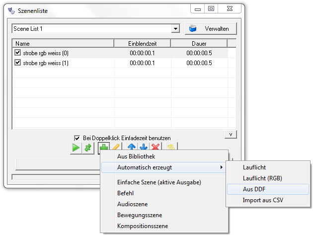

Szenen werden in jedem Modul über den Button [Hinzufügen] zu einem Projekt hinzugefügt. Durch einen Klick auf den Button [Hinzufügen] öffnet sich ein Menü (siehe Abbildung 9.1) über das auf die einzelnen Szenenarten, Befehle, die Szenenbibliothek oder auf das Untermenü [Automatisch erzeugt] zugegriffen werden kann.
Abbildung 9.1:Menü Hinzufügen von Szenen
Abbildung 9.1: Menü Hinzufügen von Szenen
Wichtiger Hinweis Zur schnelleren Szenenerstellung kann der Button [Hinzufügen] durch gleichzeitiges Halten der Taste [Shift] auf den zuletzt im Menü ausgewählten Menüpunkt zugegriffen werden.

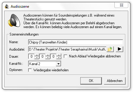

Audioszenen werden eingesetzt um Soundeinspielungen und Musikstücke z.B. in Theater-Projekten zu realisieren. Die Audioszene beschränkt sich dabei rein auf die Wiedergabe der Audiodateien z.B. als kurzer Soundeffekt. Um ein Musikstück mit zeitlich exakt positionierten Lichteffekten zu untermalen, ist der Audioplayer besser geeignet.
Abbildung 9.6:Dialog zur Konfiguration einer Audioszene
Abbildung 9.6: Dialog zur Konfiguration einer Audioszene
Im Dialog Audioszene können sie eine neue Audioszene erstellen. Im Feld "Audiodatei" wird der Pfad der Audiodatei eingetragen. Über den Button [Datei öffnen] rechts neben dem Feld wird die Audiodatei geladen und kann mit dem Button [Play] vorgehört werden. Über die Dauer stellen Sie die Zeit ein, bis die nachfolgende Szene in einem Szenenablauf ausgeführ wird. Zudem können Sie wählen, ob die Wiedergabe nach Ablauf der Zeitdauer beendet wird.
Wichtiger Hinweis Da eine Szene im Textbuch per Definition keine Dauer hat, kann hier eine Audiodatei auch nicht nach einer gewissen Zeitdauer abgebrochen werden, sondern wird sofort beendet. Um trotzdem einen zeitgesteuerten Abbruch der Audiowiedergabe realisieren zu können, müssen sie die Audioszene mit vorgegebener Zeitdauer und aktiver Abbruchoption in einen Effekt im Effektsequenzer (siehe hier) einfügen. Anschließend starten Sie diesen Effekt vom Textbuch aus per Befehl.
Darüber hinaus können Audioszenen einem von insgesamt 16 Soundkanälen zugeteilt werden. Diese Kanäle können jeweils per Befehl aus allen Modulen heraus beendet werden. Dabei können auch mehrere Audioszenen auf einem Kanal liegen. Mit der Option « Wiedergabe wiederholen » wird die Audioszene in einer Endlosschleife wiedergegeben.
Wichtiger Hinweis Um eine Auflistung aller aktiven Audioszenen sehen zu können, müssen Sie im Steuerzentrum auf den Pfeil neben dem Icon [Audiowiedergabe] klicken.

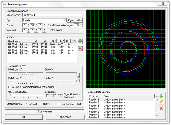

Mit Bewegungsszenen ist es möglich, komplexe Bewegungsmuster von Scannern und Moving Heads zu erstellen und in einer Szene zusammen zu fassen. Auch andere Verwendungszwecke sind denkbar, wie eine gezielte Steuerung der Farb- oder Gobo-Kanäle eines Gerätes sind möglich, können also über die Bewegungssteuerung hinaus vielseitig eingesetzt werden.
Abbildung 9.7:Dialog zur Erstellung einer Bewegungsszene
Abbildung 9.7: Dialog zur Erstellung einer Bewegungsszene
Nähere Informationen zur Erstellung einer Bewegungsszene finden Sie in dem Arikel Bewegungsszene

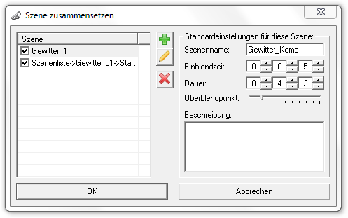

Kompositionsszenen bieten die Möglichkeit, mehrere Szenen zu einer zusammenzufassen. Dies ist vorallem für Befehle und mehrere Szenen mit gleicher Einblendzeit und Länge gedacht. Szenen mit unterschiedlicher Einblenddauer und Haltezeit (Dauer) können auf diese Weise nicht zusammengefasst werden.
Abbildung 9.8:Dialog zur Konfiguration einer Kompositionsszene
Abbildung 9.8: Dialog zur Konfiguration einer Kompositionsszene
Auf der linken Seite des Fensters befindet sich eine Liste mit allen in der Szenenliste enthaltenen Szenen. Über die Buttons [Hinzufügen], [Bearbeiten] und [Löschen] können Sie diese Liste bearbeiten. Auf der rechten Seite können Sie den Namen der Kompositionsszene anpassen, die Einblend- und Haltezeit (Dauer) für alle in der Komositionsszene vorhandenen Szenen einstelleun und den Übergangspunkt wählen, ab wann Szenen ohne Einblendzeit wie z.B. Befehle aktiviert werden. Darunter können Sie eine kurze Beschreibung zur Kompositionsszene schreiben, um auch nach längerer Zeit noch zu wissen, wofür die Szene dient.

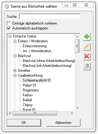

In der Szenenbibliothek sind alle im Projekt verwendeten Szenen aufgeführt und global in vielen Modulen verfügbar. Wird eine Szene neu erstellt, so wird auch automatisch ein neuer Eintrag in der Szenenbibliothek erstellt. Bereits existierende Szenen können ganz einfach über den Button [Hinzufügen] der entsprechenden Module über den Menüeintrag « Aus Szenenbibliothek » eingefügt werden. Die sich nun öffnende Szenenbibliothek stellt die Szenen nach ihrem Typ und nach der weiter oben erwähnten Kategorisierung strukturiert dar.
Abbildung 9.9:Die Szenenbibliothek
Abbildung 9.9: Die Szenenbibliothek
Im oberen Teil des Fensters befindet sich die Suche und zwei Optionsfelder um die Anzeige in der Szenenbibliothek zu beeinflussen. Auf der rechten Seite befinden sich vier Buttons, um einzelne Szenen zu verwalten. Sie können Szenen neu hinzufügen, genau so wie bereits existierende Szenen bearbeiten oder löschen. Darüber hinaus bietet Ihnen die Szenenbibliothek auch die Möglichkeit, einzelne Szenen zu kopieren. Dies ist besonders wichtig vor dem Hintergrund, das Szenen beim Einfügen aus der Szenenbibliothek nicht kopiert werden, sondern sich, wie Eingangs beschrieben, immer auf die entsprechende Szeneninstanz in der Szenenbibliothek beziehen.
Werden Szenen aus der Szenenbibliothek in einem Modul hinzugefügt, so werden diese nicht kopiert, sondern es wird eine Verknüpfung zur entsprechenden Szene in der Szenenbibliothek erstellt. Damit wird erreicht, dass eine Änderung dieser Szene (z.B. für Korrektur oder Verbesserung) auch global an allen verwendeten Stellen in Kraft tritt. Daher sollte man eine Szene nur dann mehrfach verwenden, wenn die Szene an allen Stellen gleich sein muss. Andernfalls ist es angebracht, eine neue Szene zu erstellen.
