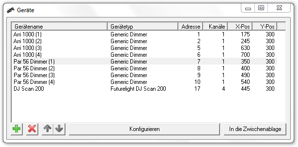

Die Geräteliste beinhaltet, wie die Grafische Bühnenansicht, alle für das Projekt ausgewählten Geräte-(DDF's) und listet diese übersichtlich mit mehreren Parametern auf.
Abbildung 6.1:Die Geräteliste
Abbildung 6.1: Die Geräteliste
Beschreibung
In der Geräteliste (Abbildung 6.1) werden die wichtigsten Daten aller bereits im Projekt vorhandenen Geräte sowie deren grafische Position auf der Grafischen Bühnenansicht angezeigt. Die Daten sind spaltenweise beliebig sortierbar. Die Geräteliste lässt sich ausschließlich über das Menü « Fenster »⇒ « Geräte » aufrufen und kann, über den Button in die Zwischenablage, als Tab-getrennter Text, in die Zwischenablage kopiert werden, um so in anderen Programmen weiter verwendet zu werden.
Die Gerätenamen lassen sich zur besseren Wiedererkennung umbenennen, und die DMX-Adresse kann bequem sowohl im Dezimal- als auch Binärsystem eingegeben werden (Dip-Schalter). Außerdem lassen sich die x- und y-Positionen der Icons, in der Grafischen Bühnenansicht, ablesen und anpassen, sollten diese mal auf der Grafischen Bühnenansicht unauffindbar sind.
Weitere Einstellungen des jeweils selektierten Gerätes können mittels dem [Konfigurieren]-Button über das Fenster Gerät konfigurieren vorgenommen werden. Eine ausführliche Beschreibung befindet sich im Kapitel 4: Grafische Bühnenansicht.
Das Hinzufügen von Geräten erfolgt wie gewohnt über den [Hinzufügen]-Button, wobei sich wie bei der Grafischen Bühnenansicht das Fenster Gerät hinzufügen öffnet.
