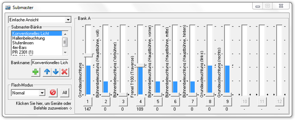

Beim ersten Start erscheint das Submasterfenster in der einfachen Ansicht (siehe Abbildung 12.1). Ausßer der Einfachen Ansicht gibt es auch noch die Ansicht « Crossfade &lraquo;, in der zwei reale Submasterbänke A und B bestehen. Hier kann dann mittels des Crossfaders zwischen den beiden Bänken A und B überbelendet weden.
Bedienelemente
In der oberen linken Ecke befndet sich ein Dropdown, mit dem sich die Ansicht « Einfache Ansicht » oder « Crossfade » auswählen läßt. Standardmäßig steht die Ansicht nach Installation von DMXControl auf der « Einfachen Ansicht ».
In der linken Fensterseite befindet sich unterhalb der Dropdownbox zur Auswahl der Ansicht der Bereich zur Verwaltung der Submasterbänke. Solange noch keine Submasterbank angelegt wurde, stehen im Faderbereich keine Fader zur Verfügung. Angelegt wird eine neue Submasterbank durch einen Klick auf den Button « Hinzufügen », im Listfenster und im Eingabefeld erscheint dann Neue Submasterbank. Diese Benennung kann jetzt durch einen aussagekräftigen Namen im Eingabefeld überschrieben weden. Das Löschen einer Submasterbank erfolgt durch Auswählen im Listfenster und einem Klick auf den Button « Löschen ». Mit den Buttons « Pfeil auf/ab » können die Einträge im Listfenster sortiert werden.

Sobald eine Bank angelegt worden ist, kann jedem Fader ein oder mehrere DMX-Kanäle, ein Befehl oder eine Szene zugeordnet werden. Ein Klick mit der linken Maustaste auf den Punkt unterhalb des Regler öffnet ein Kontexmenü (siehe Abbildung 12.3). Hier läßt sich zum einen der Fader einem oder auch mehreren Geräte-Kanälen, dem Fader ein Befehl, oder eine Szene zuorden. Ist eine Zuordnung erfogt, erscheint ein Schieberegler über dem jeweiligen Balken sowie der Name des ausgewählten Kanals, der Befehl oder der Szenename neben diesem. Durch einen Klick mit der linken Maustaste, kann der Name in eine aussagekräftige Bezeichnung geändert werden. Von nun an, können die zugeordneten Kanäle, Befehle oder Szenen, mit dem Fader von 0-255 eingestellt werden. Der aktuelle Stellwert steht direkt unter dem Button « Flash » unterhalb des Faders, mit der entsprechenden Submasternummer (1-12).

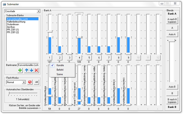

Wird im Dropdown « Crossfade » ausgewählt, so erweitert sich die Ansicht des Submasters, um 12 weitere Regler (Bank B). Es können aber nach wie vor nur 12 verschiedene Kanalgruppen eingestellt werden. Jedoch ist es nun möglich jeder Kanalgruppe 2 Werte zuzuordnen, zwischen denen abrupt, manuell oder automatisch per Überblendzeit (1-30 Sek.) gewechselt werden kann. War in der « einfachen Ansicht » nur die Bank A zu sehen, ist jetzt noch eine Bank B verfügbar.
Abbildung 12.4:Crossfaderansicht des Submasters
Abbildung 12.4: Crossfaderansicht des Submasters
Außer den Bedienelementen die auch in der « Einfachen Ansicht » vorhanden sind, befindet sich im linken Fernsterbereich noch der Bereich « automatisches Überblenden ». Mit dem Schieberegler können Zeiten im Bereich 0 bis 30 Sekunden als Überblendzeit für die automatische Überblendung eingestellt werden.
Auf der rechten Seite befinden Sich der Bereich « Blende » mit folgenden Bedienelementen:
  • Button « A nach B kopieren » hiermit können die Fader-Einstellungen der Bank A nach Bank B kopiert werden.
  • Button « A » schaltet sofort von Bank B nach Bank A um.
  • Button « Auto A » fadet mit eingestellter automatischer Überblendzeit von Bank B nach Bank A.
  • Überblend « Fader » mit dem Fader kann auch per Maus übergeblendet werden.
  • Button « Auto B » fadet mit eingestellter automatischer Überblendzeit von Bank A nach Bank B.
  • Button « B » schaltet sofort von Bank A nach Bank B um.
  • Button « B nach A kopieren » hiermit können die Fader-Einstellungen der Bank B nach Bank A kopiert werden.
