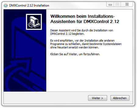

Willkommen
Abbildung 3.2:Der Wilkommensdialog
Abbildung 3.2: Der Wilkommensdialog
|| In diesem Fenster wird man darüber informiert, welche Software man gerade installieren möchte. Mit einem Klick auf den Button [Weiter] erreicht man den Lizenzdialog.

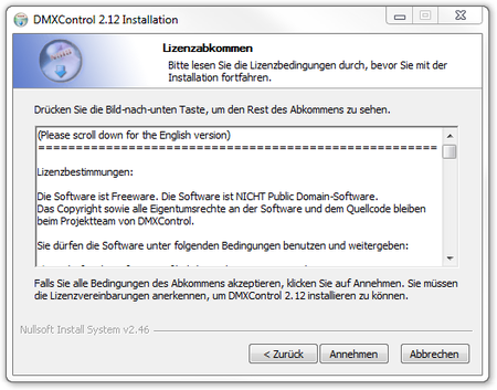

Lizenz
Abbildung 3.3:Das Lizenzbestätigungsfenster
Abbildung 3.3: Das Lizenzbestätigungsfenster
|| Auf dem Lizenzdialog wird die Endbenutzerlizenz von DMXControl in zwei Sprachen angezeigt. Darin ist festgehalten, was diese Lizenz umfasst. Darunter fällt unter anderem auch, was man als Benutzer mit der Software machen darf und was nicht erlaubt ist. Ganz wichtig ist, dass dieser Lizenzvertrag durch einen Klick auf den Button [Annehmen] akzeptiert wird und man ihm zustimmt. Durch diese Zustimmung akzeptiert man den Vertrag und er wird rechtlich bindend, auch wenn es sich um eine freie Software handelt.

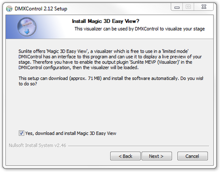

EasyView installieren?
Abbildung 3.4:3D-Easy View Installationsabfrage
Abbildung 3.4: 3D-Easy View Installationsabfrage
|| Hat man den Lizenzvertrag angenommen wird die Frage gestellt, ob der 3D-Visualizer Magic EasyView installiert werden soll oder nicht. Auf dem Heimarbeitsplatz, wo man die Shows vorbereitet und die Bühne simuliert, ist der Visualizer ein sehr nützliches Werkzeug. Auf dem Live-Laptop, der nicht über so viel 3D-Power wie der Dektop zu Hause hat, kann auch getrost auf die 3D-Darstellung verzichtet werden.

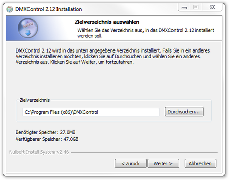

Zielverzeichnis
Abbildung 3.5:Auswahl des Speicherortes
Abbildung 3.5: Auswahl des Speicherortes
|| Als nächsten Schritt wählt man das Zielverzeichnis aus, in welches DMXControl 2 installiert werden soll. Der Standardpfad ist bereits vorgeschlagen und wenn man keine speziellen Bedürfnisse hat, kann man diesen verwenden. Der Vorschlag variiert hier je nach Betriebsystem, Version und Sprache. Unter einem deutschen 32-Bit Windows (XP, Vista, 7) ist der Vorschlag "C:\Programme\DMXControl" und bei der englischen 32-Bit-Version ist es "C:\Program Files". Hat man hingegen ein 64-Bit Windows sind die Vorschläge "C:\Programme (x86)" bzw. "C:\Program Files (X86)".

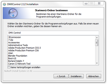

Startmenüordner
Abbildung 3.7:Eintrag im Startmenü
Abbildung 3.7: Eintrag im Startmenü
|| Zuletzt wird noch nach dem Namen für den Eintrag im Startmenü gefragt. Der Standardvorschlag ist DMXControl.

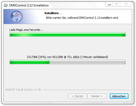

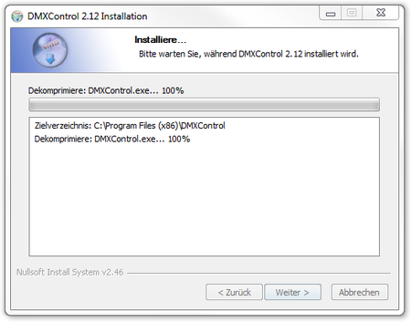

Installation
Abbildung 3.8:Installationsfortschritt
Abbildung 3.8: Installationsfortschritt
|| Nun werden die ausgewählten Programmteile von DMXControl 2 dekomprimiert und an die richtige Stelle installiert.
Download Easyview (optional)
Abbildung 3.9:Download von Easy View
Abbildung 3.9: Download von Easy View
|| Hat man die Option zur EasyView-Installation ausgewählt, startet nun der Download des EasyView-Installationsprogramms.

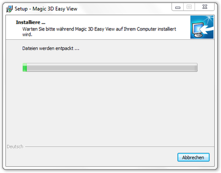

Installation EasyView (optional)
Abbildung 3.10:Installation von Easy View
Abbildung 3.10: Installation von Easy View
|| Die Installations von EasyView startet vollkommen automatisch und benötigt selbst keine direkten Benutzereingaben.

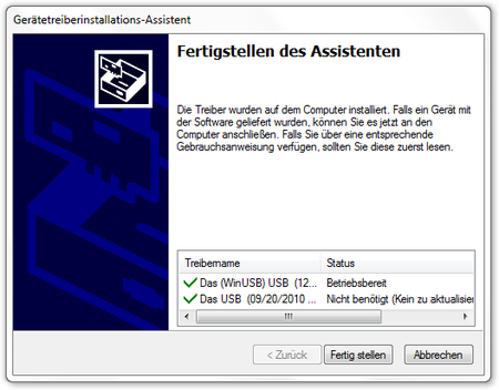

Installation EasyView Treiber (optional)
Abbildung 3.11:Treiberinstallation für Easy View
Abbildung 3.11: Treiberinstallation für Easy View
|| Während der Installation von EasyView werden Treiber ins System installiert. Zu diesem Zeitpunkt erscheint der von Windows selbst zur Verfügung gestellte Installationsdialog für Gerätetreiber. Dieser kann einfach über den Button [Weiter] gestartet werden.
Installation EasyView Treiber komplett (optional)
Abbildung 3.12:Abschluss der Easy View Installation
Abbildung 3.12: Abschluss der Easy View Installation
|| Sind die Treiber erfolgreich installiert, kann dieser Teil beendet werden und man kehrt zum Installationsassistenten von EasyView und anschließend zur DMXControl 2 Installation zurück.

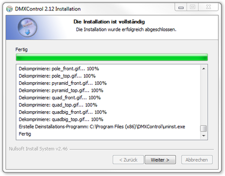

Installation durchgeführt
Abbildung 3.13:Abschluss der Installation
Abbildung 3.13: Abschluss der Installation
|| Am Schluss der Installation hat man die Möglichkeit, den Verlauf der Installation zu betrachten. Dabei sieht man auch, wohin EasyView installiert wurde. Dieser Pfad ist wichtig, wenn man zusätzliche Fixtures in EasyView integrieren möchte. Daher sollte man sich den Pfad ggf. notieren.
