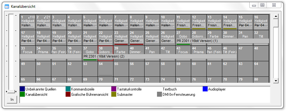

Ob Ihr Interface für DMX-In richtig konfiguriert ist, können Sie an der Kanalübersicht überprüfen. Dazu müssen Sie in dem Modul im linken Fensterteil unten von [Out] auf [In] umschalten. Nun werden statt der aktuellen Ausgabe die DMX-In-Werte angezeigt, das heißt Sie sehen bei Kanaländerungen am Pult die entsprechenden Werte in der Übersicht.
Wichtiger Hinweis In der DMXIn-Ansicht werden auch die den Kanälen zugeordneten Geräte in der Ansicht angezeigt, eine Änderung der Werte hat aber im unkonfigurierten Zustand der DMXIn-Fernbedienung keine Auswirkung auf das jeweilige Gerät.
Abbildung 28.1:Kanalübersicht DMX-In
Abbildung 28.1: Kanalübersicht DMX-In

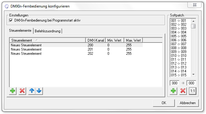

Seit DMXControl 2.12 ist das Konfigurationsfenster auf zwei Registerreiter aufgeteilt, zum einen dem Registereiter für die Steuerelemente (siehe Abbildung 28.3) und zum Anderen dem Registerreiter für die Befehlszuordnung zu den Steuerelementen (siehe Bild 4). Ersteres ist uter dem Reiter Steuerelemente zu finden. Hier befindet sich die Tabelle für die DMX-Kanalkonfiguration der DMXIn-Kanälen, zu dem entsprechenden DMX-Kanal. Darin kann jedem Kanal in der Tabellenspalte Steuerelement ein eigener Name zugeordnet werden. Dem entsprechenden DMX-Kanal können im weiteren Wertebereiche zugeordnet werden, so dass man einen Kanal in mehrere Bereiche unterteilen kann, in dem unterschiedliche Aktionen ausgeführt werden. Eine mögliche Anwendung wäre z.B. die Zuordnung verschiedener Farbkonfigurationen eines LED-Scheinwerfer’s zu einem Fader.
Abbildung 28.3:Konfigurationsfenster DMXIn-Fernbedienung - Steuerelement -
Abbildung 28.3: Konfigurationsfenster DMXIn-Fernbedienung - Steuerelement -

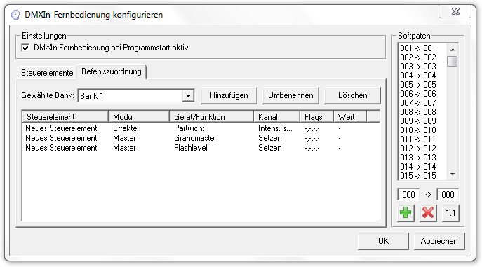

Hinter dem Reiter Befehlszuordnung (siehe Abbildung 28.4) befindet sich die Tabelle mit der Zuordnung der Befehle zu den entsprechenden Kanalkonfigurationen. Hier können alle Befehle auf die unterschiedlichen DMXControl-Module angewendet werden.
Abbildung 28.4:Konfigurationsfenster DMXIn-Fernbedienung - Befehlszuordnung -
Abbildung 28.4: Konfigurationsfenster DMXIn-Fernbedienung - Befehlszuordnung -
Auf der rechten Seite befindet sich der Softpatchbereich, der in beiden Ansichten sichtbar ist. Hier können externe DMX-Kanäle direkt den internen DMXControl-Kanälen zugeordnet werden. In die beiden Eingabefelder kann links die externe Kanalnummer und rechts die interne Kanalnummer eingetragen werden. Durch einen Klick auf den Button [Hinzufügen] wird die Zuordnung in die Liste eingetragen.
Markierte Zuordnungen in der Liste können durch einen Klick auf den Button [Löschen] wieder gelöscht werden.
Konfigurieren der DMX-Kanalkonfiguration
Durch einen Klick auf den Button [Hinzufügen] unterhalb der DMX-Kanalkonfiguration erzeugen Sie ein neues Steuerelement (siehe Abbildung 28.5). Der Name "neues Steuerelement" kann nun durch einen aussagefähigen Namen geändert werden. Der Button [Löschen] löscht das gerade markierte Steuerelement, mit den Buttons [Pfeil auf] bzw. [Pfeil ab] können die Einträge verschoben und somit sortiert werden (siehe Abbildung 28.6).
Abbildung 28.5:Hinzugefügtes neues Steuerelement
Abbildung 28.5: Hinzugefügtes neues Steuerelement
Eine Möglichkeit für die Benennung der Steuerelemente ist die Kanalnummer des DMX-In, gefolgt von dem DMX-Wertbereich. Bei "DMX-Kanal" wird nun der entsprechende Kanal angegeben und bei "Min. Wert" bzw. "Max. Wert" der entsprechende Wertebereich.
Abbildung 28.6:Konfiguration von vier Steuerelementen für 2 DMX-Kanäle
Abbildung 28.6: Konfiguration von vier Steuerelementen für 2 DMX-Kanäle
Der Kanal 1 mit dem Wertebereich 0 – 255 könnte man z.B. für den Master oder einen Submaster nutzen, so dass bei Bewegung des Faders der Master bzw. Submaster der Faderbewegung folgt. Beim Kanal 2 ist hier der Wertebereich beispielhaft in vier Bereiche unterteilt. Hier könnte man z.B. vier verschiedene Effekte hinterlegen oder auch vier Farben von LED-Scheinwerfern.
Wichtiger Hinweis Die Steuerelemente der DMX-Kanalkonfiguration sind nicht projektbezogen, sondern werden als DMXControl Konfigurationsdatei in der Datei mit dem Pfad \Anwendungsdaten\PopSoft\DMXControl\DMXInRemote.dat gespeichert.
Konfigurieren der Befehlszuordnung
Die Befehlszuordnung erfolgt im unteren Tabellenfenster, hier tauchen unter dem Tabellenkopf Steuerelemente die Namen der im oberen Fenster definierten Steuerelemente auf.
Abbildung 28.7:Reiter Befehlszuordnung, hinzufügen einer neuen Befehlsbank
Abbildung 28.7: Reiter Befehlszuordnung, hinzufügen einer neuen Befehlsbank
Um nun Befehle den entsprechenden Steuerelementen zuzuordnen, muss erst einmal durch den Button « Hinzufügen » eine neue Bank angelegt werden. Durch das Anlegen verschiedener Banken lassen sich zu den Steuerelementen verschiedene Zuordnungen erstellen.
Wichtiger Hinweis Die Befehlszuordnung wird im Gegensatz zur DMX-Kanalkonfiguration projektbezogen abgespeichert, der
Dateiname im Projektverzeichnis lautet: PROJEKTNAME.DMXInRemote
Durch Erzeugung einer neuen Bank mit dem Namen z.B. Show1 besteht dann die Möglichkeit den einzelnen Steuerelementen einen entsprechenden Befehl zuzuordnen, unter Modul wird dann bei allen Steuerelementen « Deaktiviert » angezeigt.

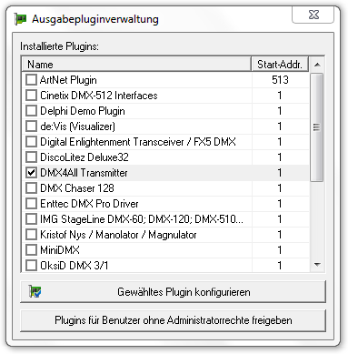

Achtung, wichtiger Hinweis! Für DMXControl 2.11 und kleiner gilt:Damit diese Einstellungen auch umgesetzt werden, muss das Fenster « DMXIn-Fernsteuerung » geöffnet und dort die Checkbox « DMXIn-Fernstuerung aktiv » aktiviert sein. Ist für DMXControl 2.12 nicht mehr erforderlich.
Hier eine kurze Anleitung, für das DMX4All-Interface, wie bei der Einrichtung vorzugehen ist:
Abbildung 28.9:Ausgabepluginverwaltung bei der Auswahl des DMX4All-Plugins
Abbildung 28.9: Ausgabepluginverwaltung bei der Auswahl des DMX4All-Plugins

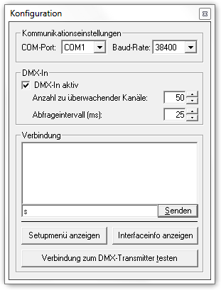

Öffnen Sie die Ausgabepluginverwaltung (Menü Konfiguration -> Ausgabeplugins). Dort klicken Sie auf das Plugin das für ihr Interface zuständig ist. Nun klicken Sie auf den Button « Gewähltes Plugin konfigurieren », um zu den individuellen Einstellungen ihres Interfaces zu gelangen. Hier beispielhaft der Dialog des DMX4All-Plugins:
Abbildung 28.10:Aktivierung der DMXIn Funktion des DMX4All-Plugins
Abbildung 28.10: Aktivierung der DMXIn Funktion des DMX4All-Plugins
Hier nehmen Sie nun die Einstellungen vor, um den DMX-Eingang ihres Interfaces zu aktivieren. Im Beispiel ist dies die Checkbox « DMX-In aktiv ».
