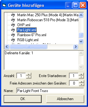

Zum Einfügen machen wir an der Stelle an der wir das Gerät einfügen wollen einen Rechtsklick und dann Gerät hinzufügen.
Nun wählen wir die Datei Par-Light.xml aus. Da wir 12 Geräte diesen Typs einfügen wollen erhöhen wir die Anzahl auf 12. Die erste Start stimmt soweit. Zum Schluss ändern wir noch den Namen in Par-Light Front Truss.

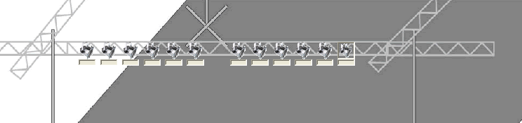

Um die Lampen jetzt zu positionieren aktivieren wir am besten den Positionierungsmodus (Rechtsklick --> Geräte-Positionierungsmodus).
Fertig:
