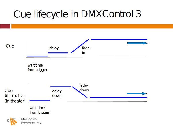

Der Lifecycle einer Cue sieht folgendermaßen aus:
Eine Cue wartet zuerst auf ihren Triggerzeitpunkt, siehe Lektion_11_Tut3. Danach kommt die delay-Zeit zum Tragen, falls eine definiert ist. Schliesslich kann man eine fade-in-Zeit angeben, in der die Cue eingefadet wird (insbesondere der Dimmerkanal hochgefahren wird).
Alternativ zu delay/fade-in kann man auch delay down/fade down festlegen. Dies ist bei der Theatersteuerung gebräuchlich, wenn sich der Wert gegenüber dem vorigen verringert.
Bitte beachtet, dass eine Cue von sich aus nie "beendet" wird, sondern immer durch eine andere "überschrieben" wird.
