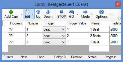

Verwenden des Beat-Triggers
Wenn du deine Szenen beatgesteuert weiterschalten willst, musst du als Trigger "beat" auswählen.
Wichtiger Hinweis Im Feld Triggervalue wird angegeben, nach wie vielen Beatsignalen weitergeschalten wird.
Abbildung 4:Beispiel für Beattrigger
Abbildung 4: Beispiel für Beattrigger
Jetzt muss der CueList nur noch gesagt werden, von wo das Beat Signal kommen soll (Manual Beat/Audioanalyzer....) Dafür musst du den passenden Eintrag im Input Assignment per Drag&Drop auf den Beateingang der Cueliste schieben.

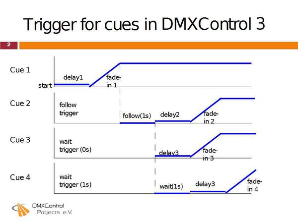

Übersicht
Folgendes Bild zeigt die Abhängigkeiten bei verschiedenen Triggertypen in einer Cuelist mit vier Cues:
Abbildung 6:Übersicht über Funktion der Triggers
Abbildung 6: Übersicht über Funktion der Triggers
  • Jede Szene hat ihre delay-Zeit (bevor das Einfaden beginnt) - delay1 bis delay4
  • Cue2 hat einen follow-Trigger von 1s, sie startet also 1s nachdem das Fade-in der vorigen cue erfolgt ist
  • Cue3 hat einen wait-Trigger, allerdings 0s. Damit startet cue3 sofort, nachdem das follow der vorigen Szene abgelaufen ist.
  • Cue4 hat ebenfalls einen wait-Trigger (1s). Damit wartet sie 1s, nachdem das wait (0s) der vorigen Szene abgelaufen ist.
