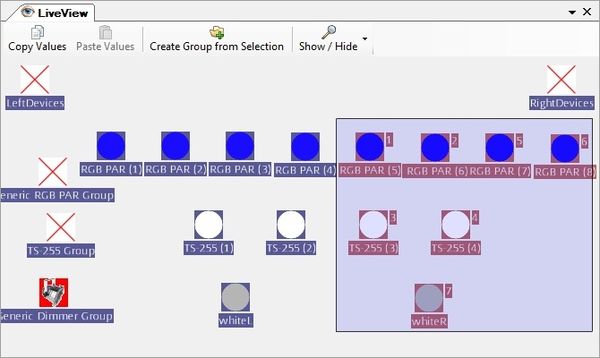

Abbildung 1:Ansicht des Stage Views
Abbildung 1: Ansicht des Stage Views
Die Liveansicht unterscheidet Einzellampen-Icons und Gruppen-Icons. Wenn Du ein Gruppen-Icon auswählst, werden alle folgenden Aktionen bei jedem Gruppenmitglied angewendet.
Es gibt einige Tasten, die für die Bedienung des Stage View interessant sind. Mit diesen Tasten wird das Ausrichten und Verschieben der Geräte vereinfacht:
  • Du kannst zum Beispiel mehrere Geräte selektieren, indem Du einen Rahmen um die entsprechenden Geräte ziehst, wodurch Du eine temporäre Gruppe erzeugst (siehe Bild 2). Mittels des Create Group from Selection Buttons kann diese temporäre Gruppe zu einer dauerhaften umgewandelt werden.
  • Mittels gedrückter "STRG/CTRL" Taste können ebenfalls mehrere Geräte ausgewählt werden. Das ist z.B. hilfreich bei der Positionierung von Geräten.
  • Mit der Taste "M" (Matrix) kann man durch gleichzeitige Betätigung und dem Ziehen mit der Maus eine Matrix aus den selektierten Geräten erzeugen.
  • Mit der Taste "F" (Fanning) kann man durch gleichzeitige Betätigung und dem Ziehen mit der Maus die Geräte linear zueinander ausrichten.
  • Mit der Taste "C" (Circle -> Kreis) kann man durch gleichzeitige Betätigung und dem Ziehen mit der Maus die Geräte in Form eines Kreises anordnen.
Abbildung 2:Auswahl mehrer Geräte durch den Selektionsrahmen
Abbildung 2: Auswahl mehrer Geräte durch den Selektionsrahmen
