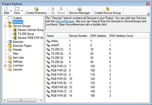

Der Ausgangspunkt für die Erstellung von Geräten ist der Project Explorer. Hier findest Du einen Baum von Verzeichnissen, welcher Dir alle Geräte, Szenen-Listen etc. zeigt. Die Verwaltung wird intuitiv durch Kontextmenüs (rechte Maustaste) oder Buttons realisiert, z.B. für das Hinzufügen oder Löschen von Elementen.

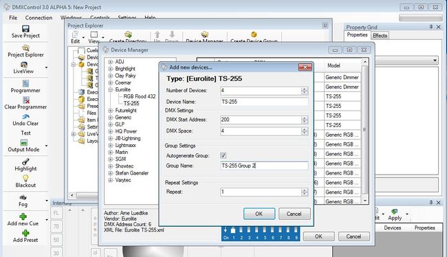

Im folgenden Schritt erstellen wir vier Movinglights des Types "TS-255". Klicke dazu entweder auf den Button Device Manager in der Menüleiste des Projekt Explorers oder wähle im linken Bereich des Projekt Explorers den Ordner Devices aus und klicken mit der rechten Maustaste in den rechten Bereich. In dem sich nun öffnenden Popupmenü wählst du den Device Manager aus. Jetzt musst du auf der linken Seite des Device Managers das gewünschte Gerät aus der Liste heraussuchen und markieren. Klicke anschließend auf den nach rechts zeigenden Doppelpfeil zwischen den beiden Fensterteilen. Trage in dem sich öffnenden Fenster alle erforderlichen Daten ein (dies sollte eigentlich selbsterklärend sein). Achte vor allem darauf, dass Du den Movinglights die richtige Startadresse gibst.

Durch das Setzen des Hakens bei "Autogenerate Group" wird automatisch ein Gruppenelement erstellt, das alle Geräte dieses Schrittes beinhaltet. Durch einen Klick auf OK werden die Geräte und gegebenenfalls auch die entsprechende Gruppe erzeugt und dem Projekt hinzugefügt.

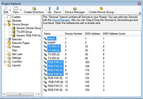

Man kann auch nutzerdefinierte Gruppen erzeugen. Dazu nutzt man den "Create Device Group" Button. Die neue Gruppe erscheint dann im Unterverzeichnis "Device Groups" und wird als Icon in der StageView hinzugefügt. Per Drag&Drop lassen sich nun z.B. die in Abbildung 3 markierten Geräte zur Device Group hinzufügen. In der StageView-Ansicht Lektion 4 funktioniert die Gruppenbildung automatisch.

Im Projekt Explorer können auch Elemente durch zwei einzelne Klicks auf den Namen oder über das Kontextmenü (Rechtsklick auf das Element) umbenannt werden.
Für jedes Element kann über das Kontextmenü der Eintrag "Properties" aufgerufen werden. Hier können weitere Attribute wie "Device Number" oder "Enabled" flag gesetzt werden.

2) Erzeuge zwei zusätzliche Gruppen: alle linken Geräte und alle rechten Geräte und benenne diese Gruppen in "LeftDevices" und "RightDevices" um
