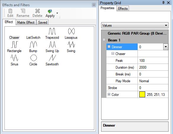

Effekte und Filter
Mit Fanning kann man statische Szenen (cues) erzeugen. Nun wollen wir auch dynamische Effekte wie Schwingen, Blinken, laufende Lichter etc. hinzufügen. Natürlich geht das mit DMXControl 3 auch ganz fix, oder habt ihr was anderes erwartet? ;)
Probiere es an einem Beispiel aus: Du willst einen blinkenden Effekt mit dem Frontlicht erstellen.
Im "Effects and filter" Panel (zu erreichen über Windows->Effects and Filters) werden einige Super-Effekte angeboten, mit denen auch ein dynamischer Wechsel innerhalb einer Cue erzeugt werden kann, wie "Sinus", "Trapezoid", "Sawtooth" usw. Per Drag&Drop kannst Du einfach z.B. den Sinuseffekt auf den Dimmer im Property Grid legen.
Schon verhält sich dieses Attribut wie das Symbol bzw. der Name des Effektes es erwarten lässt. Man kann dann effekt-spezifisch weitere Parameter im Property-Grid ändern, um zum Beispiel die Amplitude oder Frequenz des Effektes zu beeinflussen (siehe Tabelle unten).
Wenn man Effekte einer Eigenschaft im Property Grid zugewiesen hat und dort dann die Parameter entsprechend angepasst hat, kann man den Effekt aus dem Property Grid in das Saved Fenster bei Effekte ziehen. Dort kann der parametrierten Effekt zur späteren Nutzung gespeichert werden.
Durch einen Rename des Effekt-Namens lassen sich Verwechslungen ausschließen.
Ein markierter Effekt im Saved Fenster, kann durch einen Klick auf Edit direkt in seinen Eigenschaften verändert werden.
Abbildung 5:Beispiel für Blinkeffekt
Abbildung 5: Beispiel für Blinkeffekt
Versuche es selbst und probiere es aus! Du wirst begeistert sein!
Tipp: Nutze den Chaser-Effekt, um Lauflichter innerhalb unserer RGB-Pars zu programmieren:
  • die RGB-Gruppe selektieren
  • den Chaser-Effekt auf den Dimmer in Property Grid werfen
Wichtiger Hinweis Die Werte werden zu den bereits eingestellten Werten hinzu addiert. Ein Beispiel soll es Dir verdeutlichen:
Du nimmst den Kanal für die Farbe Rot (im folgenden nur noch "R"). Dieser ist aus - also hat den Wert null (0). Wenn Du jetzt einen Sinus Effekt mit der Amplitude 50 auf "R" legst, so wirst Du einen Farbausschlag im Stage View und/oder bei Deinem Gerät festellen. Das liegt daran, dass der Wert 50 auf Deinen Null (0)-Wert aufmoduliert wird. Heißt also, dass der Kanal zwischen Null (0) und 50 schwankt.
Drücke die Entf Taste oder das Delete-Kreuz im Property-Grid, um einen Effekt wieder zu löschen.

Wichtiger Hinweis Wird der Offset gefannt, kann man interessante Chaser erzeugen.
Zur Veranschaulichung dieses tollen Konzepts haben wir einige Anwendungsfälle aufgelistet:
Anwendungsfall Veranschaulichung Amplitude
Springeffekt: Der Dimmer fadet langsam gegen Null und springt dann zu 100% ziehe "Sawtooth" auf die Dimmereigenschaft -100
Lauflicht: Jeweils ein Element der Gruppe dimmt zu 100% ziehe "Chaser" auf die Dimmereigenschaft 100
Gobowechsel: Durchschalten der Gobos ziehe "ListSwitch" die Goboeigenschaft
Ein-Ausfade-Effekt mit Wartezeit: Dimmer fadet auf 70, warten, Dimmer fadet auf 0, warten ziehe "Trapezoid" auf die Dimmereigenschaft 70
Achterfigur: Movinglights fahren eine achter Form ab ziehe "Lissajous" auf die Positionseigenschaft 270
An/Aus-Effekt: Scheinwerfer geht An/Aus ohne zu Faden ziehe "Rectangle" auf die Dimmereigenschaft 100
Harmonisches Faden: Scheinwerfer dimmt harmonisch zu 100% und zurück auf 0 ziehe "Sinus" auf die Dimmereigenschaft 100
Farbverlauf: Scheinwerfer fadet alle Farben des Farbkreises durch ziehe "Sawtooth" auf die Farbeigenschaft 100
