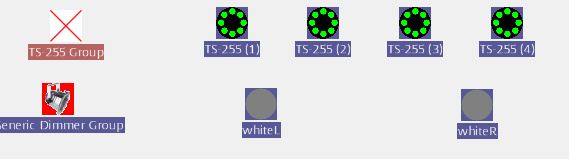

  • Zuerst öffnst Du die Scanner und wählst die Farbe Grün.
  • Die Gobos werden für alle Geräte auf "Gobo2" eingestellt.
  • Die Gruppe von Front Lights auf 50 % Helligkeit einstellen.
Abbildung 1:Ansicht des Stage View
Abbildung 1: Ansicht des Stage View

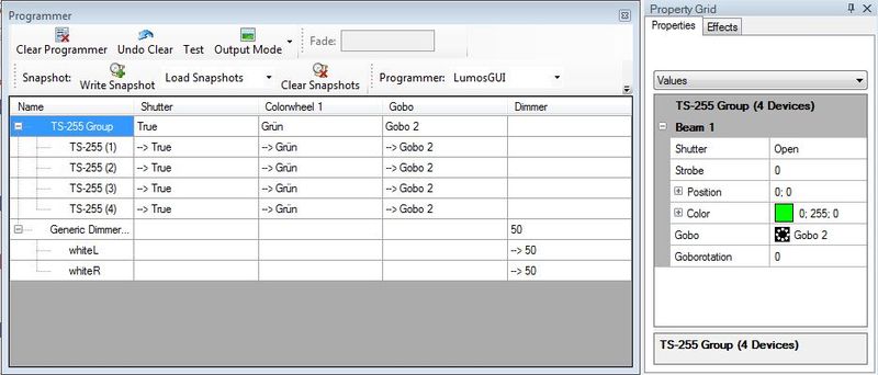

Das Ergebnis unserer Aktionen wird exakt in der Programmieransicht angezeigt. Und denke daran, dass der Cue-Buffer zu diesem Zeitpunkt noch nicht gespeichert ist, da weitere Änderungen folgen könnten.
Abbildung 2:Alle Änderungen der Gerätewerte werden im Programmer angezeigt
Abbildung 2: Alle Änderungen der Gerätewerte werden im Programmer angezeigt
Für den Fall, dass Du jetzt Deine Meinung änderst, klicke einfach auf Clear Programmer im Programmer, um alle Einstellungen zu löschen und lade die Programmieransicht neu.
Jetzt hast Du im Programmer genau im Blick, welche Werte in der Cue gespeichert werden würden. Daher kannst Du auch im "Programmer Filter", der vor dem Speichern der Cue erscheint, die gewünschten Werte selektieren. Im folgenden Beispiel werden die Generic Dimmer doch nicht gespeichert (da wir uns entscheiden, sie vielleicht doch in einer extra Cue steuern wollen).
