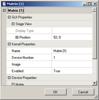

Im nächsten Schritt müssen wir nun unser Matrix-DDF konfigurieren. Durch einen Rechtsklick auf den Matrix-Eintrag in der Device-Liste öffnest Du die Properties des Matrix-DDF's. Hierbei öffnet sich folgendes Fenster (siehe Bild 2).
Abbildung 2:Properties des Matrix-DDF's
Abbildung 2: Properties des Matrix-DDF's

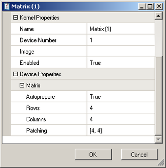

Die GUI Properties und Kernel Properties sind hier erst einmal belanglos. Was uns interessiert steht unten in den Device Properties (siehe Bild 3).
Abbildung 3:Device Properties des Matrix-DDF's
Abbildung 3: Device Properties des Matrix-DDF's
Unter Rows und Columns kannst Du die Zeilen- und Spaltenzahl der Matrix ändern. Da wir eine 4x4 Matrtix erstellen möchten, müssen wir hier nichts ändern.

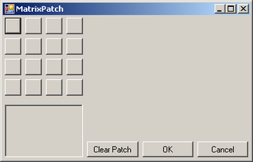

Der Punkt Patching ist jetzt das, was uns interessiert. Wenn Du diesen Eintrag anklickst, erscheint rechts ein Button mit 3 Punkten. Durch einen Klick auf diesen Button öffnest Du das Fenster MatrixPatch. Hier können wir nun die Zuordnung unserer Generic RGB PAR's vornehmen (siehe Bild 4).

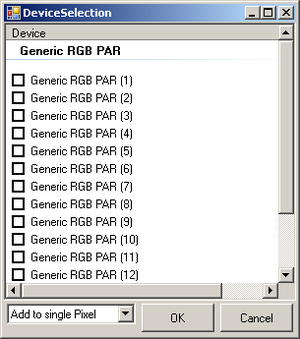

Ein Rechtsklick auf den oberen linken grauen Pixel (Button) öffnet das Kontextmenü. In diesem musst Du nun den Menüpunkt Configure Devices auswählen. Daraufhin öffnet sich der Auswahldialog DeviceSelection (siehe Bild 5).
Abbildung 5:Ansicht des Auswahldialogs DeviceSelection
Abbildung 5: Ansicht des Auswahldialogs DeviceSelection
Hier kannst Du nun dem Pixel(-Button) ein Gerät zuordnen, in dem Du das entsprechende Gerät mit einem Haken markierst. Nach einem Klick auf OK wird das Device für das Pixel übernommen. Das Fenster schließt sich und der zugeordnete Pixel-Button ändert die Farbe von Grau nach Blau. Wenn Du nun im MatrixPatch-Fenster auf den Button Clear Patch klickst, wird die Zuordnung aller Buttons wieder aufgehoben.
Da dies Zuordnung bei großen Matrixen etwas mühselig ist, gibt es auch die Möglichkeit, dies zu automatisieren. Also einmal Zuordnung aufheben mit Clear Patch.
Nochmal einen Rechtsklick auf den oberen linken grauen Pixel-Button. Jetzt markierst Du alle Devices durch einen Klick auf das erste Device und einen Klick mit gehaltener Shift-Taste auf das letzte Device. Zum nachträglichen Selektieren einzelner Geräte kannst du auch die Strg-Taste halten und die entsprechenden Geräte markieren. Nun sollten alle Devices markiert sein. Wenn Du jetzt bei einem Device den Haken setzt, werden alle Geräten markiert.
Wähle nun im unteren Dropdown Add in Row aus. Dadurch werden die Devices von links nach rechts zeilenweise den Pixeln zugeordnet.
Bei Add in Columns werden die Devices von oben nach unten Spaltenweise zugeordnet.
Nach einem Klick auf OK sind alle Devices zugeordnet, wodurch die Pixel-Buttons im MatrixPatch nun alle blau sein sollten.

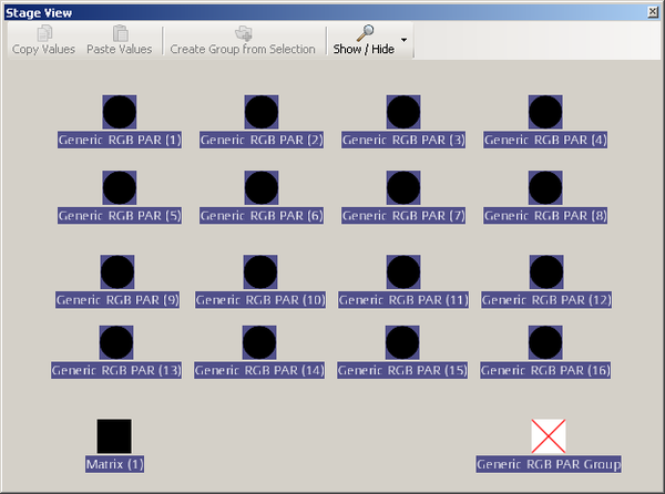

Nach einen Klick auf OK im MatrixPatch-Fenster und einem Klick auf OK im "Properties"-Fenster des Martix-DDF's ist unsere Konfiguration abgeschlossen. Nun können wir uns erst einmal alles im Stage View ansehen.
Wir sortieren uns die Devices wie im Bild 6.
Abbildung 6:Stage View Ansicht der sortierten Devices
Abbildung 6: Stage View Ansicht der sortierten Devices
Hier kannst Du auch noch mal die Sortier-Funktion Matrix (Tasten Shift-M) aus Lektion 4 ausprobieren.

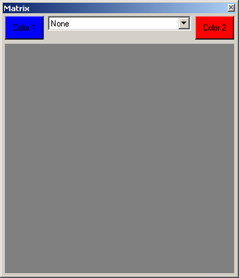

Jetzt werden wir uns erst einmal die statische Farbzuweisung ansehen. Hierzu öffnest Du das Matrix Control-Fenster falls schon vorhanden über die Register-Tabs, sonst über das Menü Controls Menüpunkt Matrix. Das Fenster müsste nach dem Öffnen ungefähr so aussehen (siehe Bild 7).
Abbildung 7:Ansicht des Fensters Matrix Control
Abbildung 7: Ansicht des Fensters Matrix Control
Damit Du jetzt hier etwas einstellen kannst, musst Du erst einmal im Stage View das Matrix DDF anklicken. Danach sieht das Matrix Fenster wie folgt aus (siehe Bild 8).

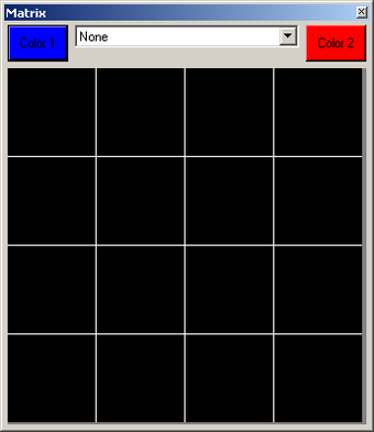

Nun kannst Du über die zwei Farb-Buttons verschiedene Farben für die zu erstellenden Farbverläufe auswählen. Über das mittlere Dropdown kannst Du die Art des Verlaufs bestimmen. Probiers einfach mal aus und schau dann auch mal im Stage View nach. Dort wirst Du auch die Änderungen bei den RGB PAR's sehen.
